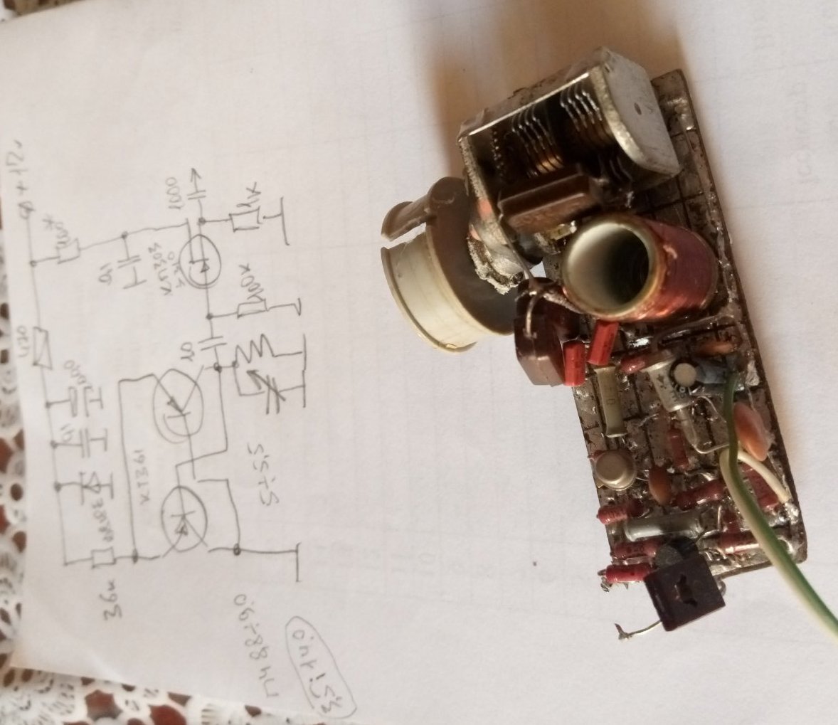

 Вітаю! Робив таку схему, як на вкладенні, зі своїми учнями вже кілька разів для приймачів різної побудови. Зарекомендував такий ГПД себе як проста і стабільна конструкція. Були варіанти і на польових транзисторах. Додавали ще стабілізатор вихідного рівня. Для ПЧ 8,8 - 9,0 МГц одна перестройка частоти 5,0 - 5,5 МГц для двох аматорських діапазонів - 80 і 20 метрів. Були варіанти з перемиканням частот задаючого контура, але відчувалась механічна і температурна нестабільність частоти. Працюють тут всі транзистори з частотою підсилення не нижче ніж 50 - 70 МГц. Якщо не вистачає напруги для хорошого регулювання стабілізатора, можно застосувати підсилювач з невеликим підсиленням на будь-якому ВЧ транзисторі.

Схема працює від 1,5 вольт і вище, залежить від марки транзисторів, режим генерації можна підібрати резистором в еміттерах (струм транзисторів до 1 мА, більше - впливає на стабільність). На схемі стабілітрон Д818Е на 9в. Можна будь-який прецизійний стабілітрон, струм якому задати резистором у живленні прибл. 20% від максимального.

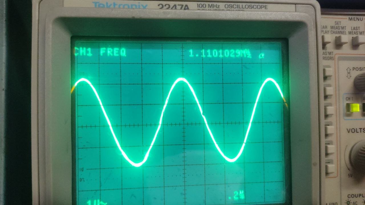

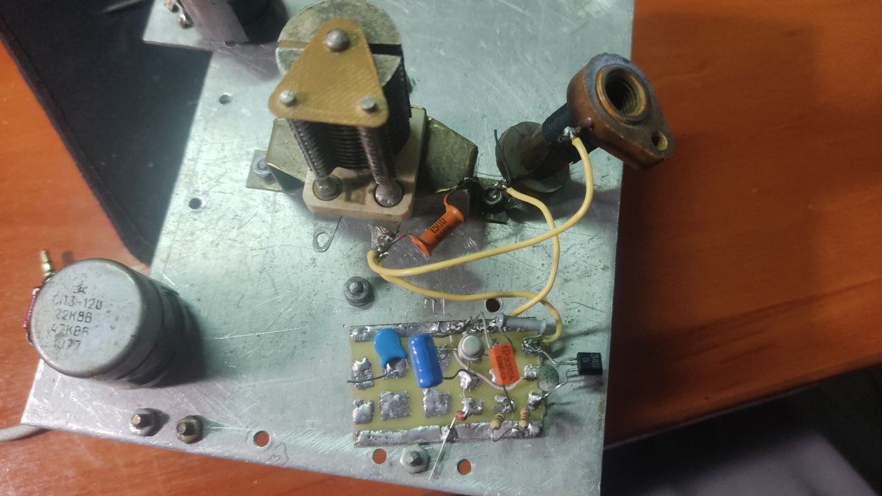

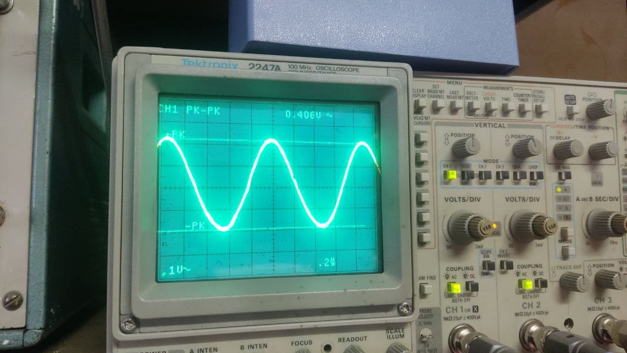

Зібрав схему на КТ349 та КП303А, стабілітрон 2С170А.  Резистор в ємітерах 33к. Канєшно спаяно похабно, але...

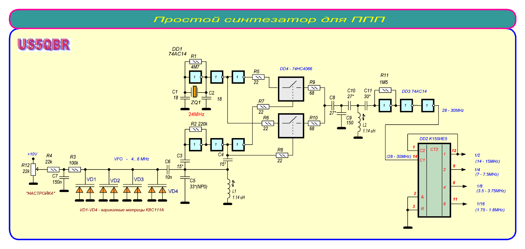

 - майже синтезатор від Сергія..73!

Цікава схема коли використовуємо лише параметричну стабілізацію частоти бо гетеродин завжди працює на відносно низький частоті 4-6МГц. Але якщо задіяти ЦАПЧ у будь якому вигляді то підставку робити не треба - гетеродин може працювати одразу на потрібній частоті. Наприклад у мене він працює у діапазоні 60-120МГц і частота стоїть як укопана.
Ще один недолік - різна щільність налаштовування на різних діапазонах бо використовується дільник частоти на виході.
