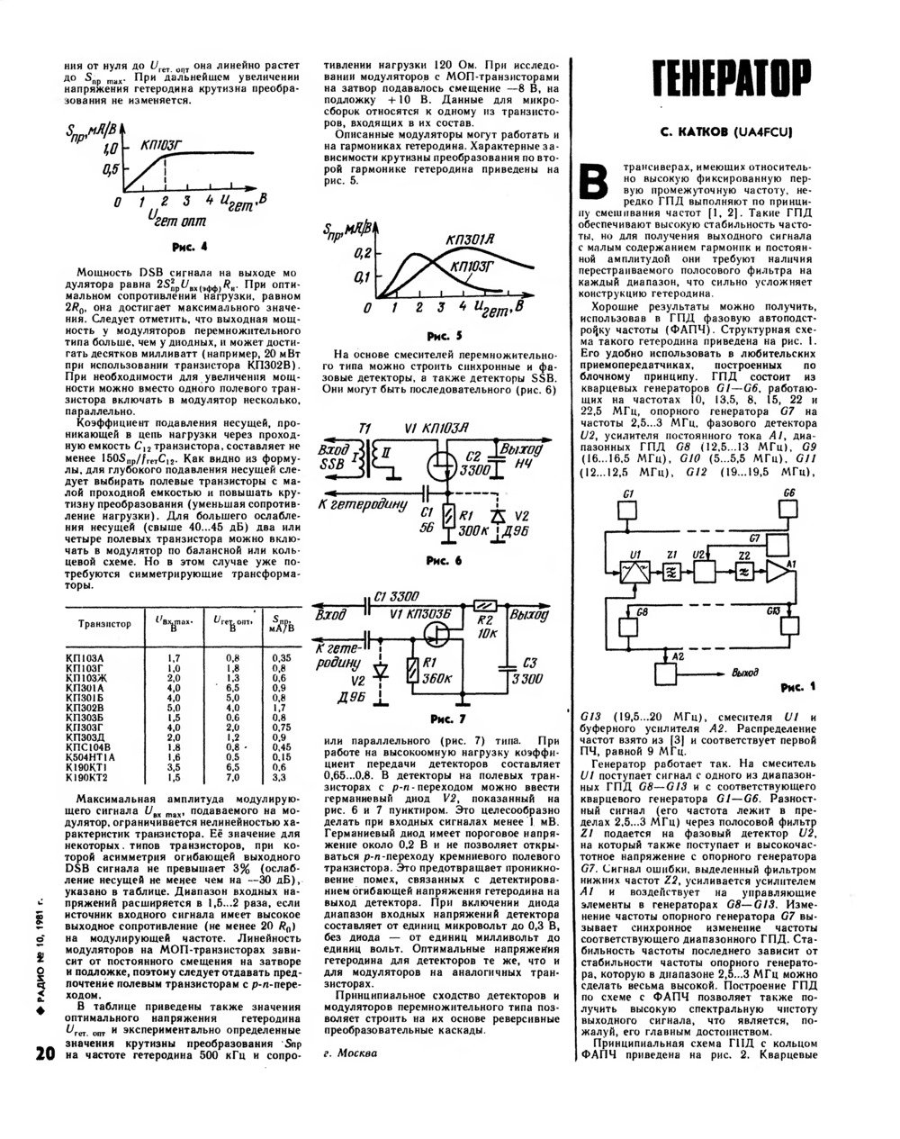

Є такий варіант гпд.

oldPsyho писав: ↑Вів липня 30, 2024 5:57 pm Є такий варіант гпд.
застосовували неодноразово для простих ГПД і тр типу радіо 76 . клаптик. альбатрос..73!
