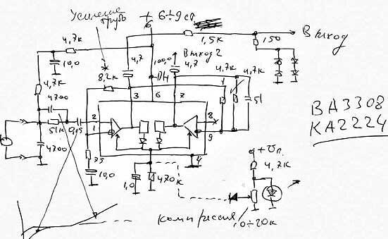

Зібрав плату Клопіка працює добре но мікрофонний підсилювач хотілося б з компресором.Є мікросхема ВА3308 .Погуглив декілька схем но дуже багато об'вязки та ні на всіх схемах є регулятор компрессі. Поділіться будь ласка схемоюможе є в кого?

зверніть увагу на SSM2167
BA3308 UREJ.JPG (39.76 Кіб) Переглянуто 89267 разів
Re: Мікрофонний підсилювач - ограничувач трансивера.
BA3308 має два канала. Я використовував лише один і робив ось так:
R74R76 - це дільник напруги бо вона дуже велика на виході для цього тракту. Ставте трімер та виставляйте яка вам потрібна. Співвідношення R71R72 задає рівень підсилення. R69C97 - стала часу.
PS компресор можна зробити також на транзисторах - BA3308 для цього зовсім не потрібна

А шо за перемичка wc2?
Вона вам не потрібна. То на випадок якщо мікрофон використовується без компрессора

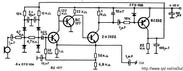

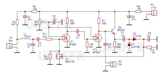

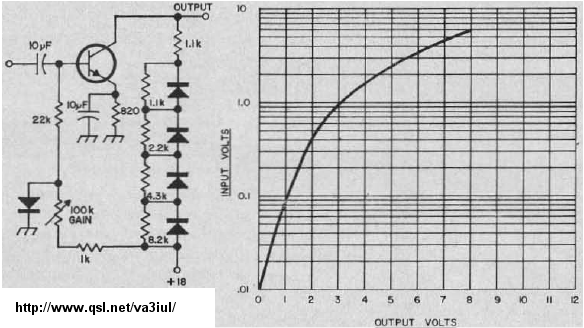

гмгм, от вам пару... ідей))
- прості схеми від Олега.
