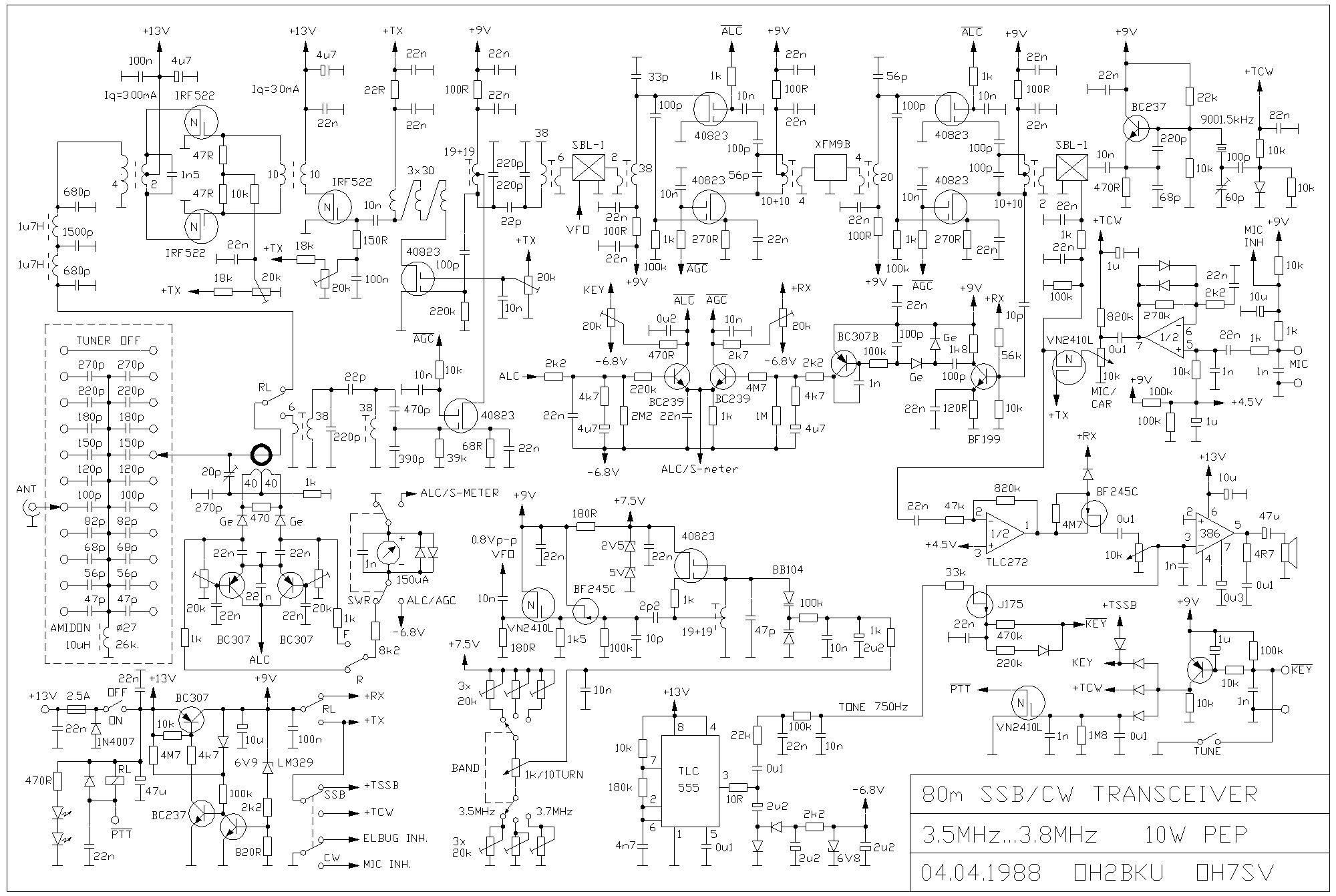

UR5FFR писав: ↑Чет січня 23, 2025 8:51 pm Якщо використовувати реверсивні каскади то фронтенд виглядає не такий вже й сложний2025-01-23_20-47-35.jpg
А якщо зробити реверс як в HF трансівєрі yo3dac ?

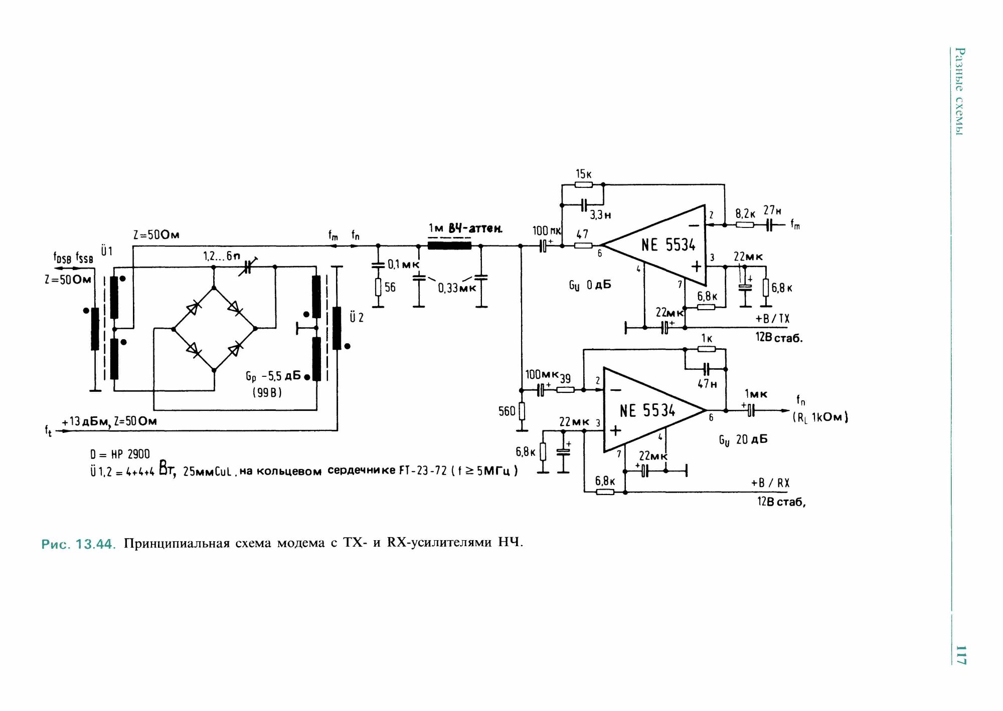

- Андрій. по Реду вхід та вихід з одного тр. а подача ГПД або КВГ. на другий тр. для прикладу з книги
- якщо застосувати реверсивні підсилювачі. можна спробувати на дешевих 327 польових із застосуванням ару.. 73!
 -(А ось якщо ми поставимо більш динамічні підсилювачі то це вже дасть певний ефект. Тому улучшайзінг повинен бути комплексним)
 - повністю згоден. застосовував у трансіверах серії Монстри.
