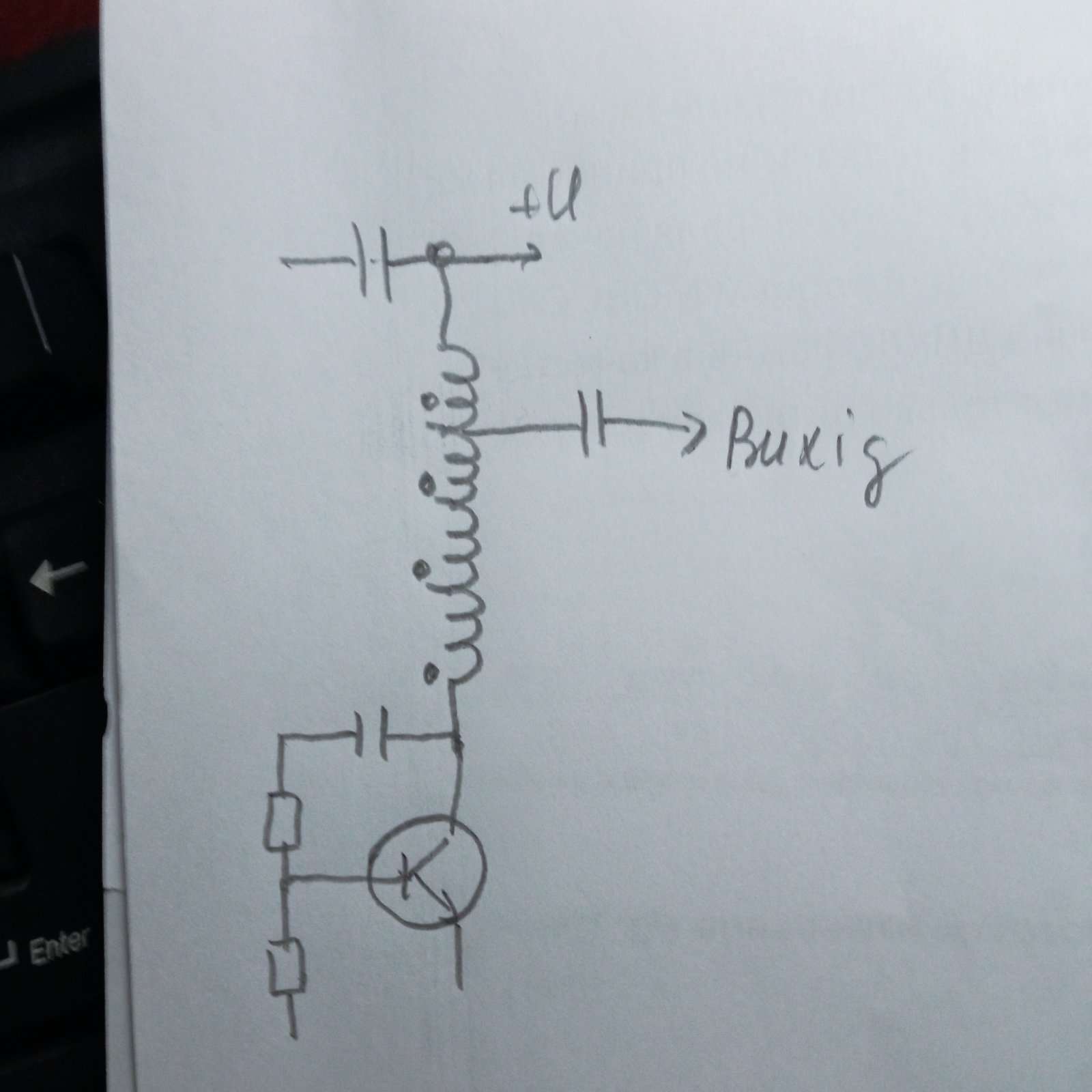

0-02-05-e366b9fb3a47ebb68889440d2fd4ff2066648b16fdbc4bca428a66e13b56954a_38892bd63c8c09b1.jpg
 Шановне товариство, вітаю. Виникла потреба узгодити два каскади транзисторного підсилювача РЧ. Добре вийшло як показано на малюнку. Але це ж не по нашому... Хочу щоб був лише один трансформатор. Але щось я туплю: не можу підрахувати моткові дані трансформатора. Буду вдячний за допомогу, з повагою, Сергій.

Re: Узгодження каскадів
Схоже що 4х8w повинно бути.
Мотати 5 витків скруткою у 4 дроту. Далі з'єднувати послідовно та робити відвід від 1/4. Буде трансформація опору 1:16
Або узяти маленький трансфлюктор BN-43-2402 та зробити трас з співвідношенням обмоток 1:4
І ще - 10nF на 3.5МГц має опір 4.5 ома. Це може бути суттєво.

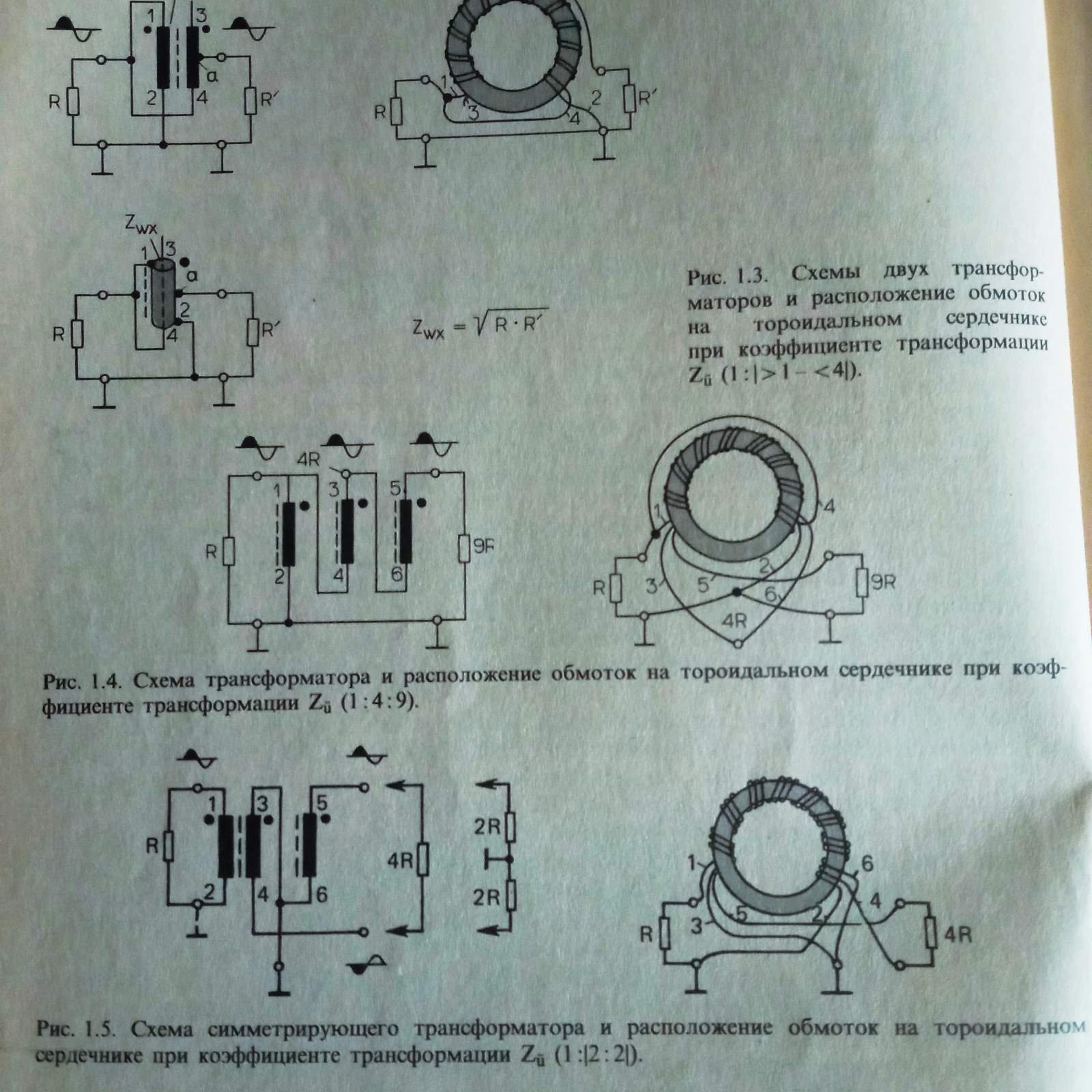

0-02-05-35cced7af02b69d1bdb498bbac3bc70ec6dc4e1e8c45e71b499fe4770ca0f190_1a915b39cb06a3e6.jpg
По Ред(у), те, що в  мене вийшло, здається 1:16  ( 1:4 та ще раз 1:4 ). Але не певен.  І не зрозуміло, як виконати на одному магнітопроводі... Вірніше 16:1.
Саме так, вийшло 1:16. Мотати як на малюнку 1.4 але 4ма дротами
