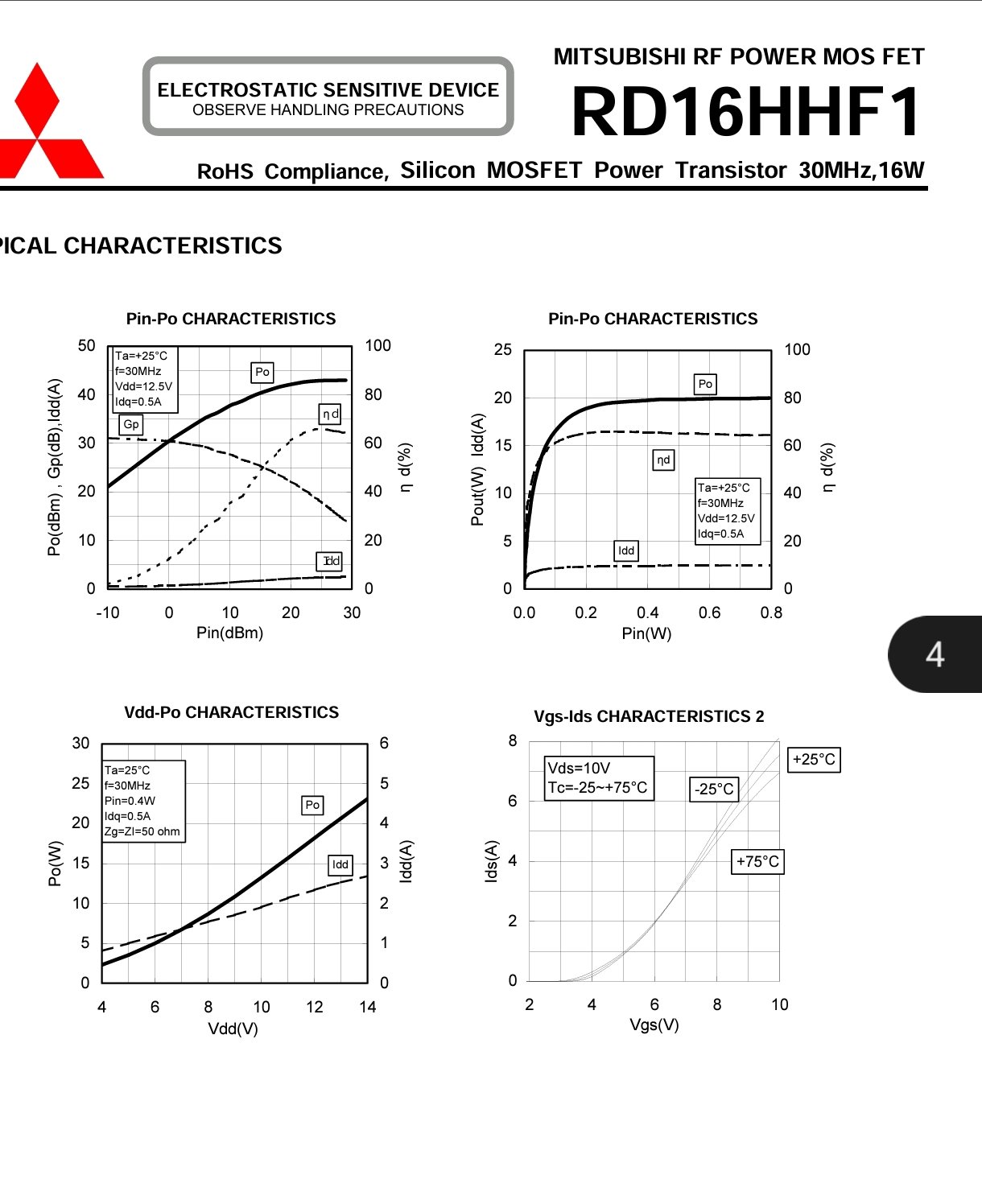

Існують паспортні данні ,існують режими роботи...а чавити з двох рд16 100 чи навіть 50 ватт...таке собі, сумнівне заняття...як би так все було просто ,то думаю інженери не стали би розробляти лінійку рд30,70,100....на рахунок потужності "викачував"ваш товариш,то ви у нього запитайте,де він виміри робив ,до ФНЧ чи після???і в вашому випадку ставити 16 транзистори лише для 3,5 та 7 МГц,не зовсім доцільно,на тих частотах спокійно працюють irf510 і аналогічні транзистори...

Ось власне х-стики транзистора і по ним видно що йому і як треба...для мене мій сигнал це як лице в эфірі...якщо вам то не важливо ,то звичайно можна усім нехтувати і працювати з імд 10 чи 17,....без діапазонних ФНЧ і тд...

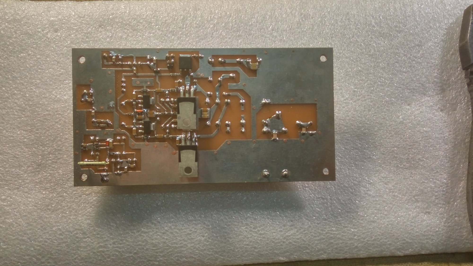

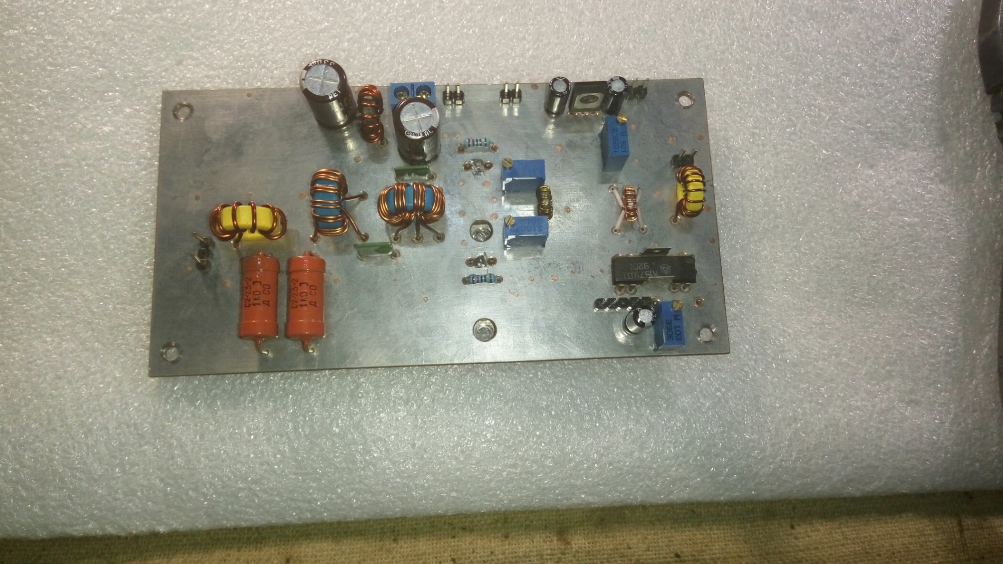

Ось пiдсилювач який 50 ватт легко вiддавав. Драйвер BFG135 яких в мене купа з ремонтiв телекоммунiкацiйного  обладнання та інші цікаві мікросхеми.
ФНЧ на входi, ФНЧ 40МГц на виходi. Далi ще октавнi ФНЧ. Осою103 все вимiрював i про струм спокою не зi стелi написав. Скрiни нажаль не можу показати. Не все на гугл диск вантажилося.
Перетворювач з 12>24 на ATtiny13> cофстарт ШИМ, захист по струму, вiд КСВ на виходi i так далi.
