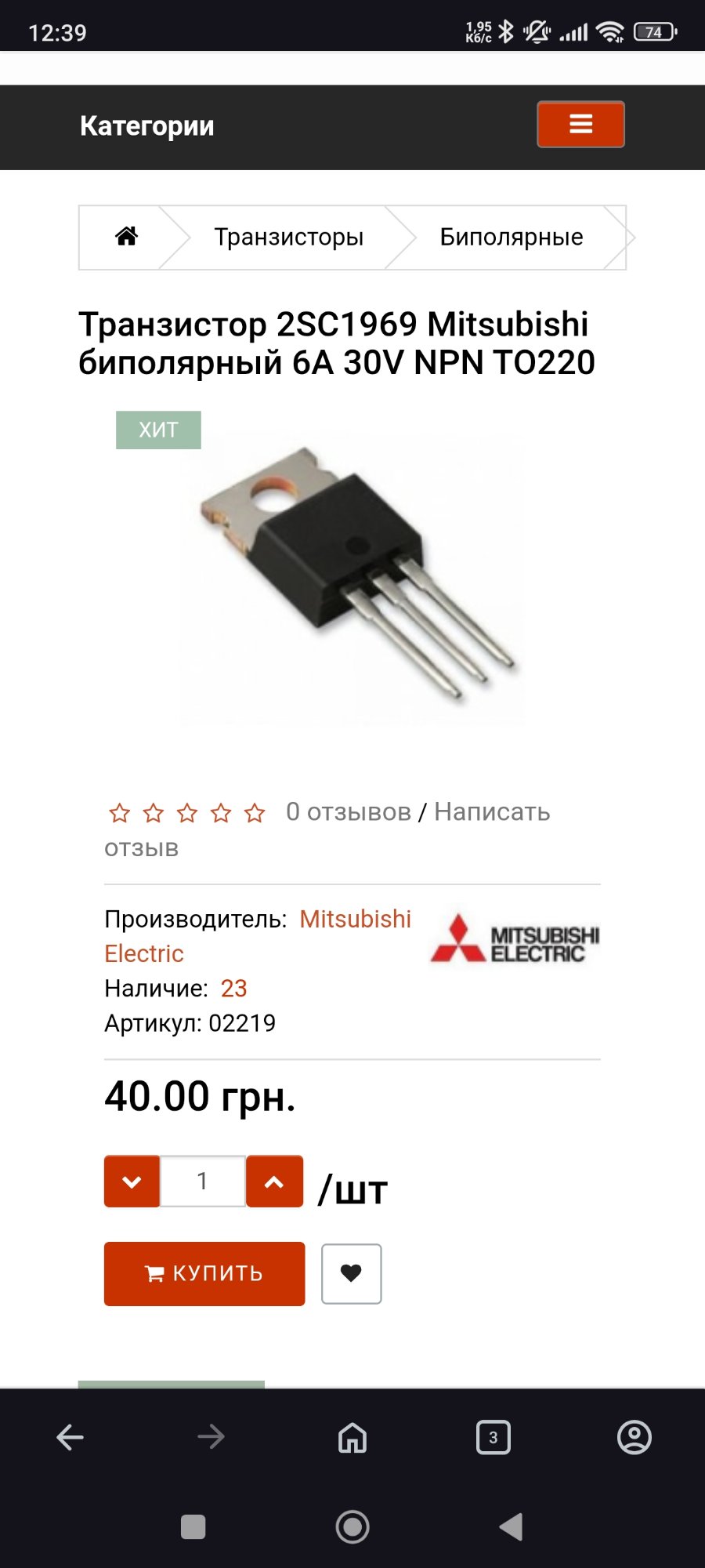

Вибачаюсь за офтоп...але https://blackchip.com.ua/ru/tranzistory ... npn-to220/
Зрозуміло що Китай,але мали б працювати...ціна просто весела...
Re: Вихідний каскад трансивера мікрон .
Ur5ydw писав: ↑П'ят червня 06, 2025 12:42 pm Вибачаюсь за офтоп...але https://blackchip.com.ua/ru/tranzistory ... npn-to220/
Ну то купить та розкажете нам потім як вони "валять" потужність після 10МГц :)
брали такі. всередині кренка. фокус за дешевшим не вдався 73!
Повідомлення Ur5ydw »
UR5VFT писав: ↑П'ят червня 06, 2025 3:02 pm брали такі. всередині кренка. фокус за дешевшим не вдався 73!
- https://www.aliexpress.com/item/1005007 ... ry_from%3A
Брав до війни штук 10 за приблизно такі самі кошти (як в наведенному мною посиланні,треба було в Furuno в буфері замінити...працювали без проблем в усьому КХ діапазоні...
Ur5ydw писав: ↑П'ят червня 06, 2025 3:34 pm
зараз це лотерея. вам пощастило а мені ні.ось буде маленький підсилювач для QRP трансівера на 912 інших немає 73!
