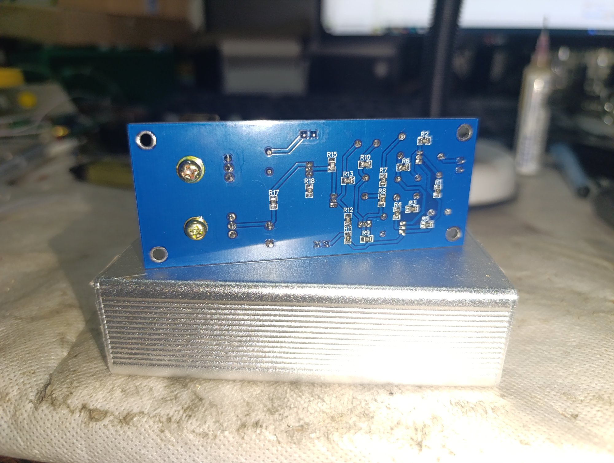

Розробив плату, спаяв і запустив ФНЧ+ПНЧ:
Струм спокою в мене вийшов 31мА

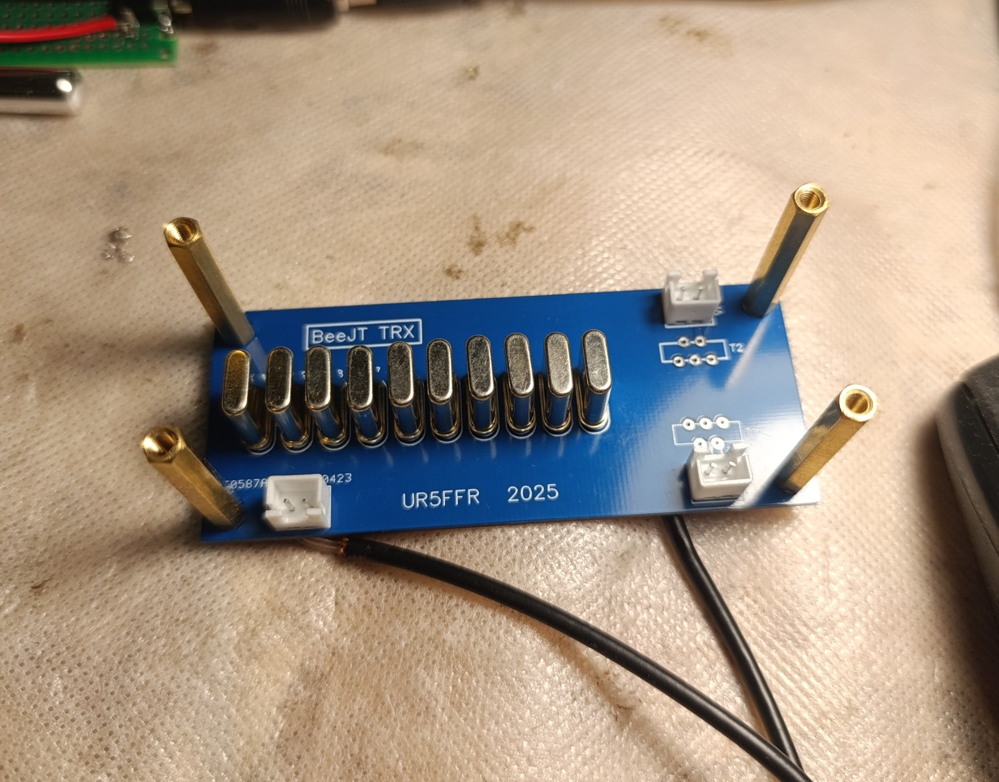

Також зробив КФ і розпаяв ланцюги узгодження. Виміри робив з допомогою pico NWT
