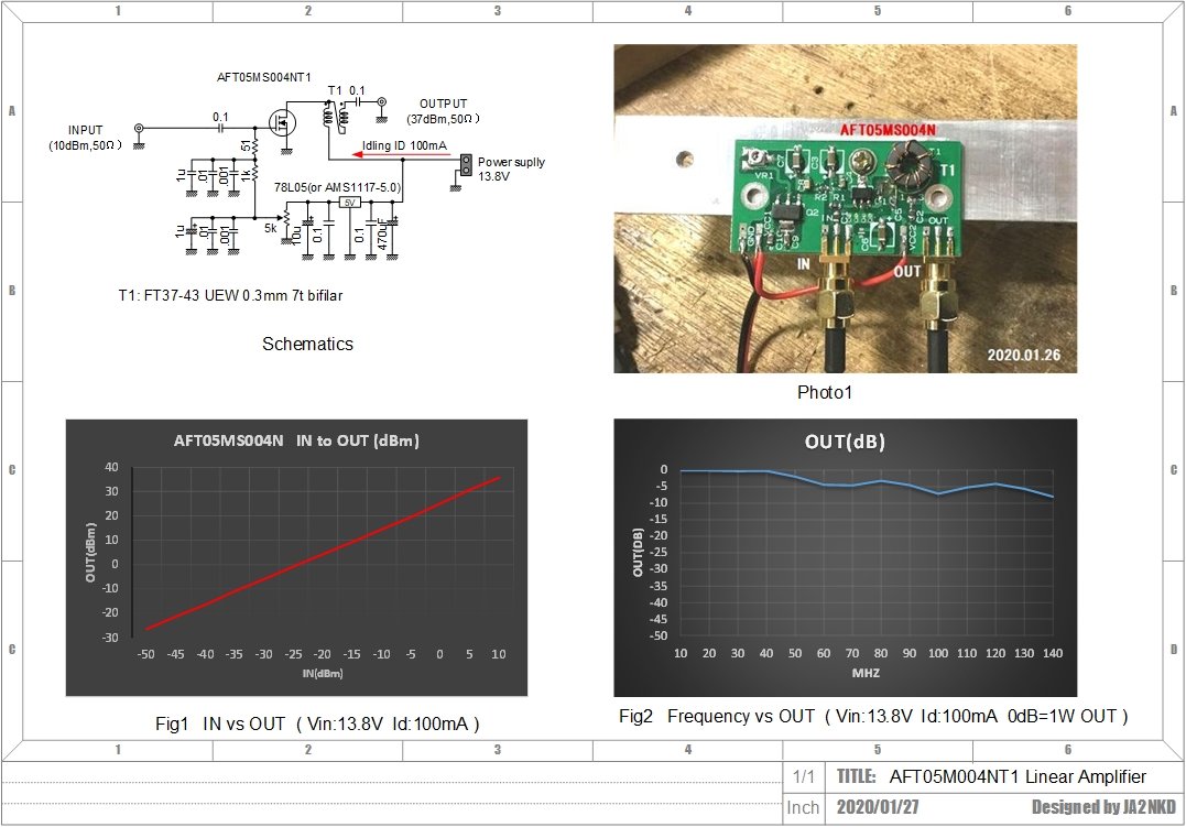

як варіант .японець замість рд16 пропонує такий транзистор. вхід 10 мв вихід 5 вт.
 - https://ja2nkd.blogspot.com/search/label/SSB
- https://www.aliexpress.com/item/1005002332654387.html

UR5VFT писав: Чет червня 12, 2025 6:32 pm як варіант .японець замість рд16 пропонує такий транзистор. вхід 10 мв вихід 5 вт.
AFT05MS004NT1 - цікава іграшка. Але на мій погляд йому місце або в драйвері, або в УКХ-раціях. Йому треба мідна пластина для відводу тепла. А по грошам ще трохи добавити та поставити RD15/16 - їх і монтувати легше, і потужність з них більше можна зняти

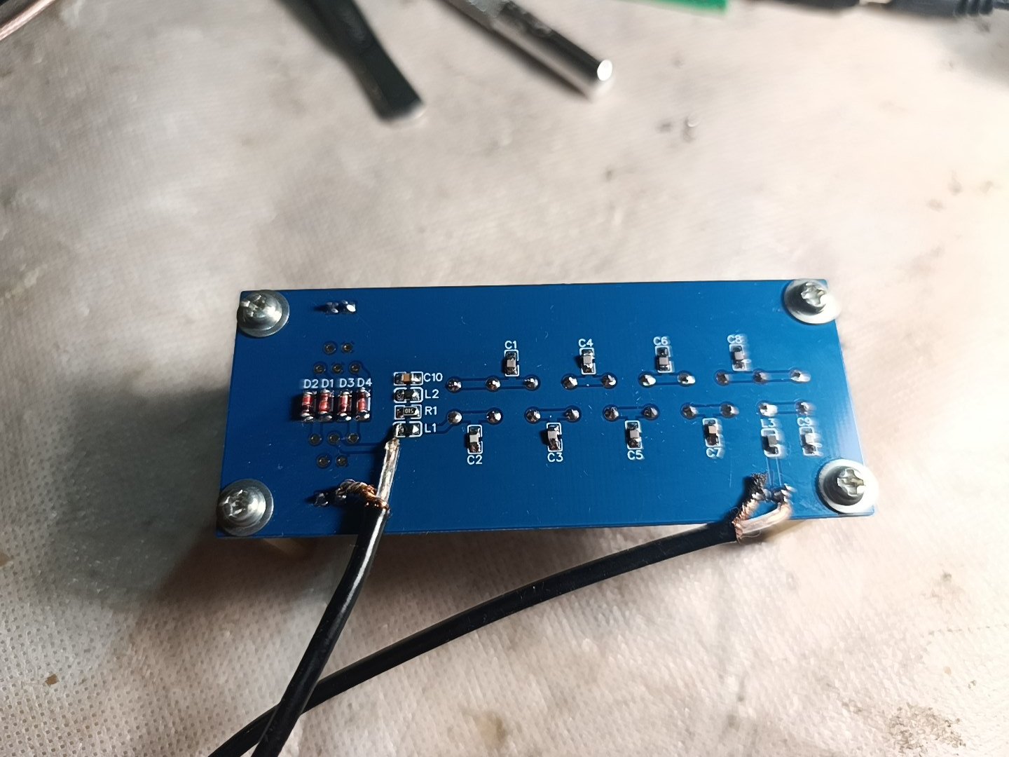

Розробив плату, спаяв і запустив ФНЧ+ПНЧ:
Струм спокою в мене вийшов 31мА
І відео, включив музику щоб перевірити чи працює:

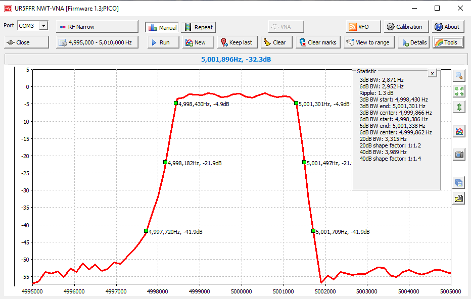

Також зробив КФ і розпаяв ланцюги узгодження. Виміри робив з допомогою pico NWT
Ось на фото графік із ємностями у фільтрі по 33пФ

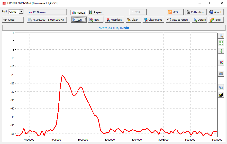

Тут додав паралельно до ємностей у фільтрі по 3,3пФ ємності з намірами трішки земеншити смугу пропускання, але щось пішло не так. Буду розбиратись
Повідомлень: 1528
Has thanked: 139 times
Been thanked: 938 times
Maksym писав: П'ят червня 20, 2025 11:46 pmТут додав паралельно до ємностей у фільтрі по 3,3пФ ємності з намірами трішки земеншити смугу пропускання, але щось пішло не так. Буду розбиратись
Або там ємність інша, або коротке десь
