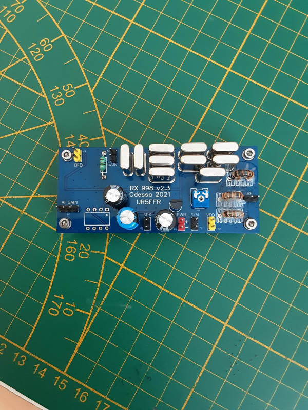

Початок та кінець обмоток - це дуже критично. Переплутаєте - не буде працювати. Якщо у опису не вказано інше то трансформатори з середньою точкою мотаються скруткою у два проводи. Отримуєте дві обмотки. Кінець однієї з'єднуєте з початком другої - це і буде середня точка.

Ви встановили великі кварци. В оригіналі стоять маленькі човники. Справа в тому що в залежності від розміру резонаторів суттєво змінюється опір кварцевого фільтру. Десь було у мене на сайті або в опису або в обговоренні. Під інший треба змінити номінали які відповідають за узгодження. Читайте уважніше опис - там усе є

Так, знаю . Резистор стоїть такий як треба .UR5FFR писав: ↑Суб липня 05, 2025 10:36 pm Ви встановили великі кварци. В оригіналі стоять маленькі човники. Справа в тому що в залежності від розміру резонаторів суттєво змінюється опір кварцевого фільтру. Десь було у мене на сайті або в опису або в обговоренні. Під інший треба змінити номінали які відповідають за узгодження. Читайте уважніше опис - там усе є
