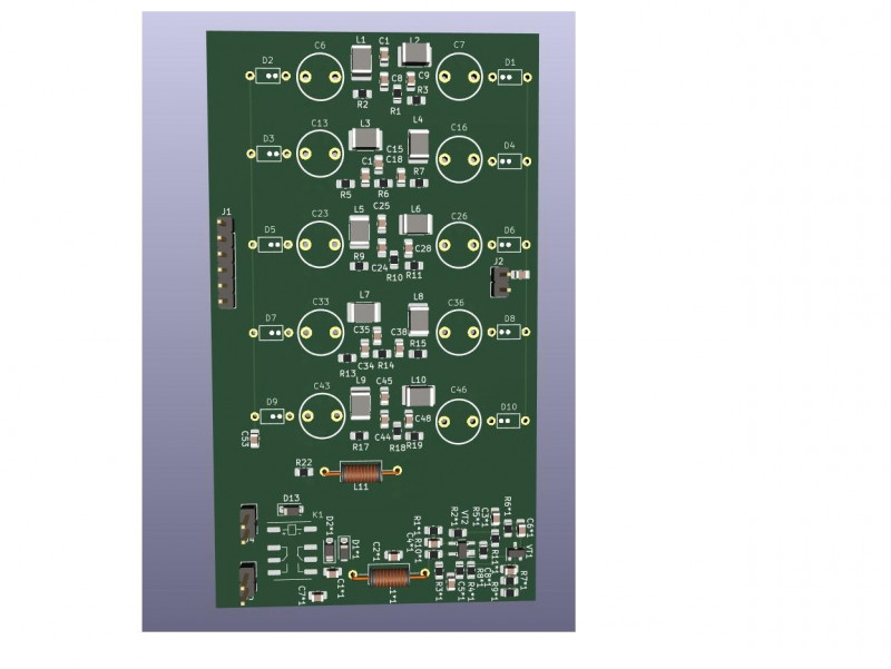

Re: Приймач RX998.
Шумить , зовнішньої антени в мене немає а преамп ще не доробив щоб ловити на складну. Це тільки ескіз плати з преампом . Головне це правильно розташувати дроселя щоб вплив був мінімальний .
- Повідомлень: 326
- Has thanked: 28 times
- Been thanked: 55 times
Re: Приймач RX998.
Треба буде знайти дріт та спробувати . Я спочатку хотів використати преселектор від бджілки . І плату намалював а потім зясував що в мене немає місця на передній панелі під резистор налаштування преселектора . Тепер малюю плату під дпф . Власне вже намалював)
