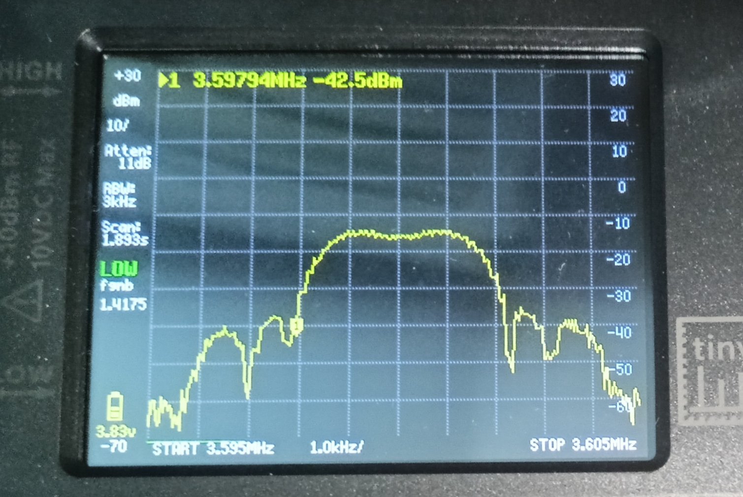

З хрипами розібрались: програмний косяк. Є такий параметр в налаштуваннях cw як slope. По ідеї це крутизна фронтів маніпуляції. Так ось, коли цей параметр не дорівнює нулю, сигнал у звичайного ключа починає хрипіти.

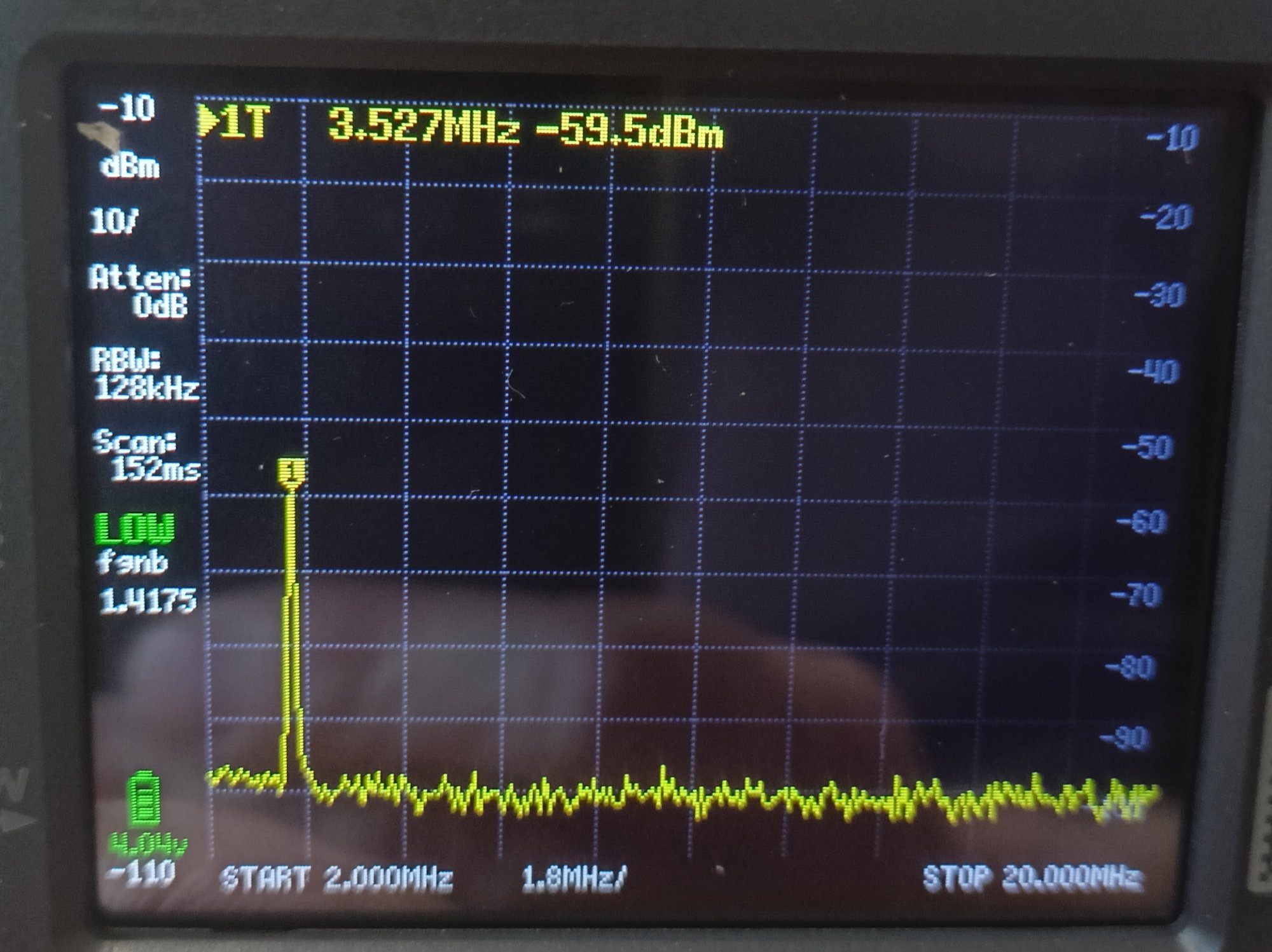

До речі, тут цікавились спектром сигналу. Сьогодні глянув, викладаю картинки: одна для однотонального, інша для двотонального сигналу.

Vavolo писав: Чет липня 24, 2025 11:45 pm З хрипами розібрались: програмний косяк. Є такий параметр в налаштуваннях cw як slope. По ідеї це крутизна фронтів маніпуляції. Так ось, коли цей параметр не дорівнює нулю, сигнал у звичайного ключа починає хрипіти.
По ідеї цей параметр повинен формувати трапецію щоб не було викидів при маніпуляції. Погано якщо він не працює
Vavolo писав: Чет липня 24, 2025 11:45 pmДо речі, тут цікавились спектром сигналу. Сьогодні глянув, викладаю картинки: одна для однотонального, інша для двотонального сигналу.IMG_20250724_145046.jpg
Так, цікавився. Але у ближній зоні - тобто +/-20-50кгц від частоти передачі. І на діапазоні 20м або вище. На 80м там усе буде ок - можна не дивитися

UR5FFR писав: Але у ближній зоні - тобто +/-20-50кгц від частоти передачі.
 Ой йой! Подивився на спектр зблизька: мама моя! Це дійсно там ширина телеграфного сигналу виходить 3кГц чи це у мене аналізатор такий?

Продовжив експерименти зі спектроаналізатором. Подав на нього синус із вбудованого в осцилограф Keysight генератора. Картина приблизно та ж сама: ширина спектру десь 3кГц.
 Висновок: мабуть у синтезатора частоти спектроаналізатора неслаба власна ширина спектру (фазові шуми ?). Коротше, не годиться він для вимірів спектру в ближній зоні. Треба буде подивитись спектр Маламута на роботі точнішими приладами.
