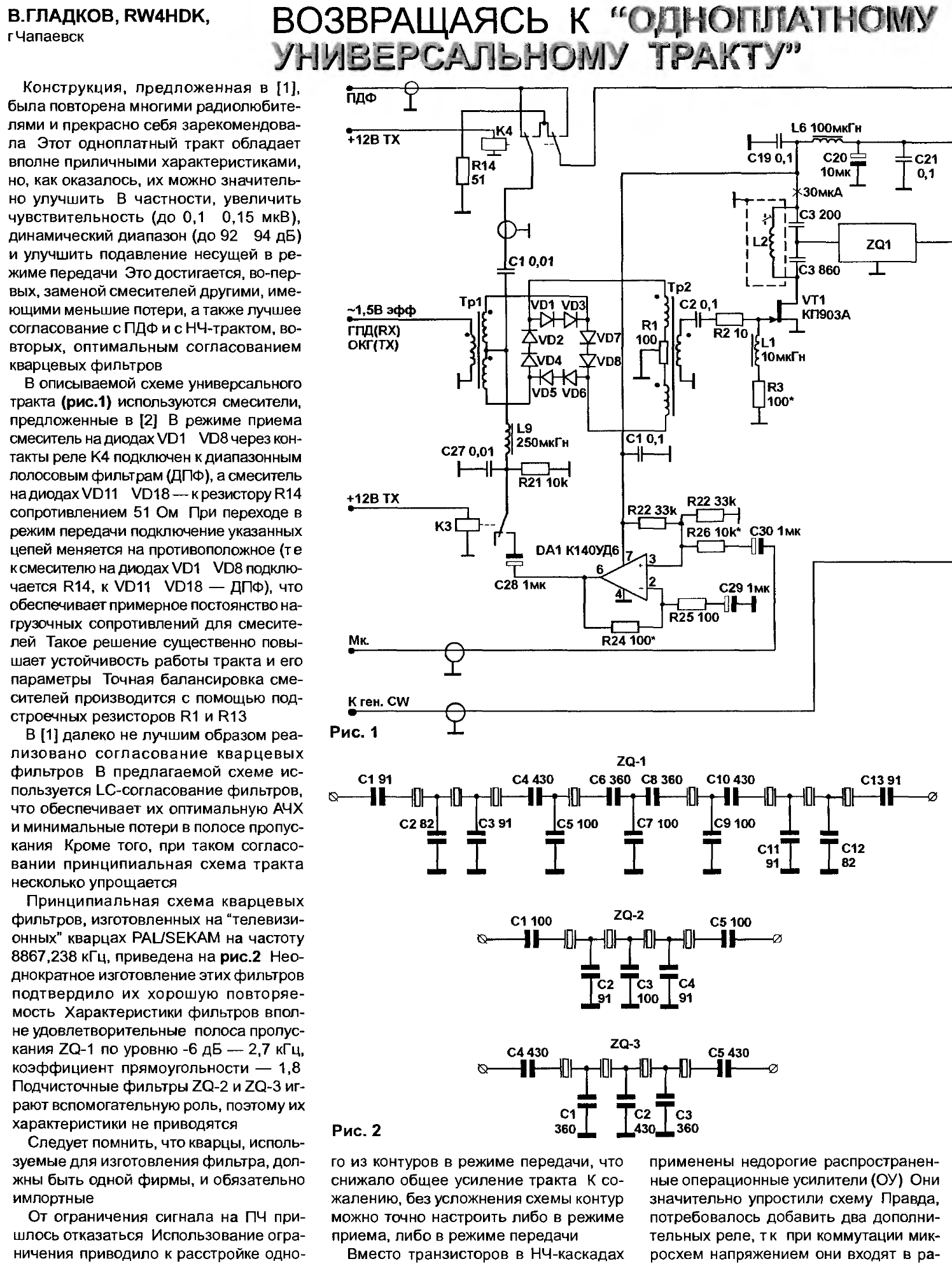

-Схему з першого повідомлення вперше бачу.-
пошукайте в РЛ-КВ и УКВ- 97-98г
ще знайшов доопрацювання..73!
іііап.pdf
(175.39 Кіб) Завантажено 758 разів

UR5FFR писав: Пон серпня 11, 2025 11:08 am
Freddy писав: Нед серпня 10, 2025 10:45 pm Чи варто в наш час збирати тракт мясникова ? В чому його " фішка" ? В часи коли його опублікували то ясно . Це був перший одноплатний тракт а зараз ?  Ще й елементна  база застаріла  через що дорога  але чи варто воно того ?
Воно має сенс якщо ви робите аутентичний ретро-трансівер. Тобто усе як зробив автор. Але якщо вам потрібен апарат для роботи в ефірі то краще використовувати більш доступні сучасні компоненти та схемотехніку.
У вкладені схема оригінального тракту бо те що викладено у першому пості - це якась пародія.
По структурі тракт М'ясникова він схожий на Радіо-76 з гетеродинами, що перемикаються. Для свого часу тракт мав досить непоганий ДД та просунуту систему АРП. Але є і недоліку пов'язані з балансуванням змішувачів та узгодженням каскадів. Зараз якщо таке робити то замість діодних змішувачів треба ставити на комутаторах/ключах, усе що пов'язано з підсиленням та комутацією гетеродинів можна викинути бо усе це зробить синтезатор. По компонентам теж багато питань та деякі схемотехнічні моменти треба переробити

serge_m писав: Вів серпня 12, 2025 12:13 am 98 рік 3 і 4 номери - УТТ Вітамін
Схеми з першого повідомлення під вказвним авторством не знайшов в 97-98 роках. І навряд чи хтось знайде. Бо від ОУТ до УТТ Вітамін схема ускладнилась. А сабжева схема то якась урізана версія ОУТ.
На мою думку схема з першого поста взагалі не має відношення до того що робив М'ясников. Це якась народна творчість. Тому заголовок теми дещо вводить в оману - очікується що там схема від автора, а там казна що

Ну як і казали - до тракту М'ясникова це не має ніякого відношення
Змінив назву теми щоб не вводити народ в оману
