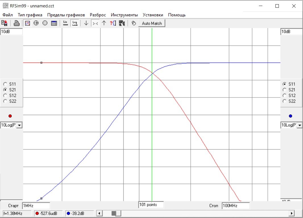

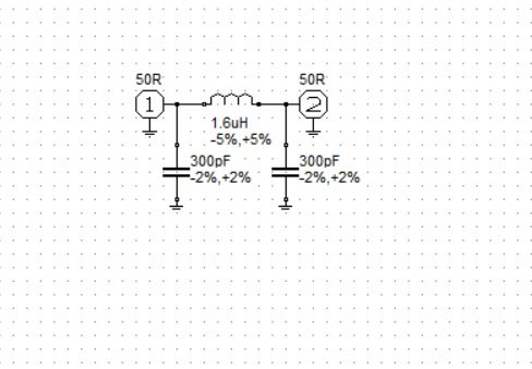

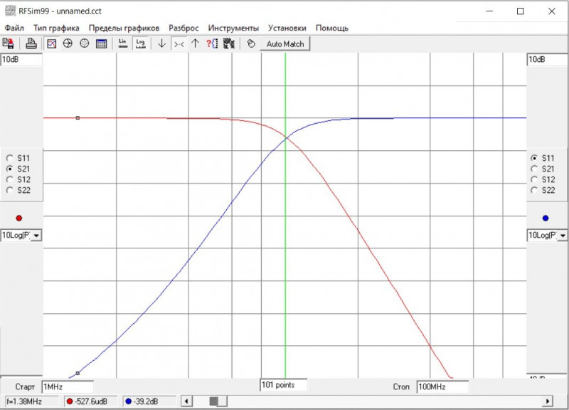

 Спробував в rfsim  замоделити фнч . Ідея була зробити один на два діапазони  . Полоса 10мгц . Це моя перша спроба моделювання  в цій программі . Хто що може сказати ?
