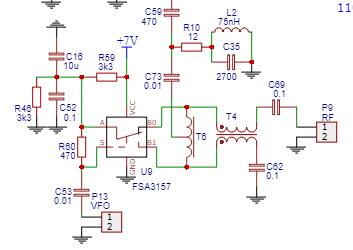

Скажiть будь ласка чи маэ сенс додавання симетруючих трансформаторiв в данному мikci. Чи це з гармати по горобцям ?  :mrgreen:

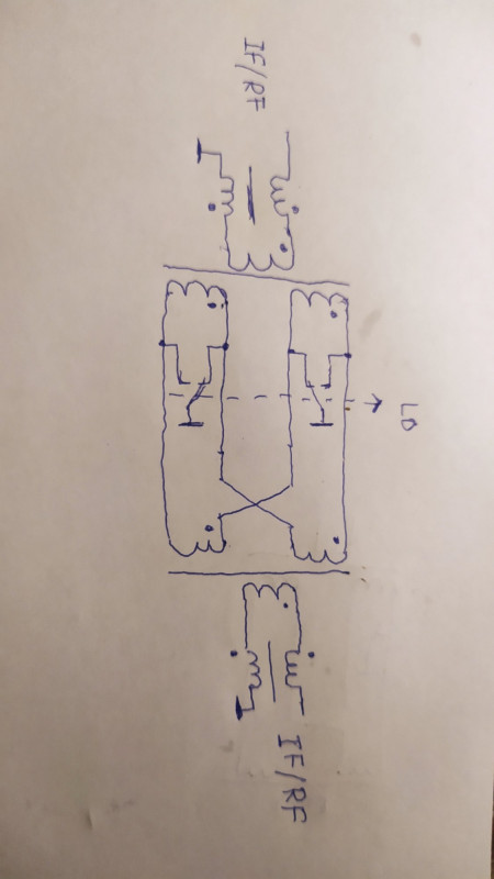

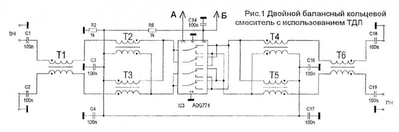

На мій погляд сенсу особливого нема. Якщо є натхнення зробити на ТДЛ то треба вже робити ось так
Усе залежить від загального класу апарату. Тобто що у вас буде далі після змішувача?

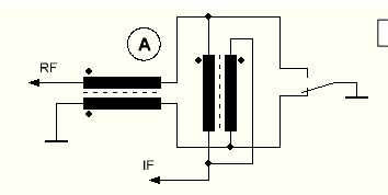

Знайшлося ось таке:

Ігор писав:Чет січня 01, 1970 4:23 am Знайшлося ось таке:баланс см.JPG
Цей варіант буде мати дещо гірші параметри. Багато різних вимірювань говорять що комутація ключів на землю працює краще ніж комутація на прохід сигналу

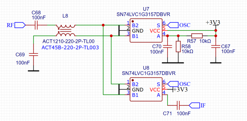

Цікаво. А такий варіант змішувача має право на існування? Чи таке.
 На алікові є готові такі трансфоматори (ACT45B-220-2P-TL003).

Sergii писав: Чет жовтня 09, 2025 10:27 pm Цікаво. А такий варіант змішувача має право на існування? Чи таке.
Працювати буде але таке, бо схема не симетрична. Краще зробити ось так
У мене такий змішувач чудово працює у трансивері DoubleFox.
Якщо цікаво поекспериментувати то для початку рекомендую почитати оцю статтю - там є багато різноманітних схемотехнічних рішень. Ідеї можна перевіряти на працездатність у симуляторі - не обов'язково усе паяти.
