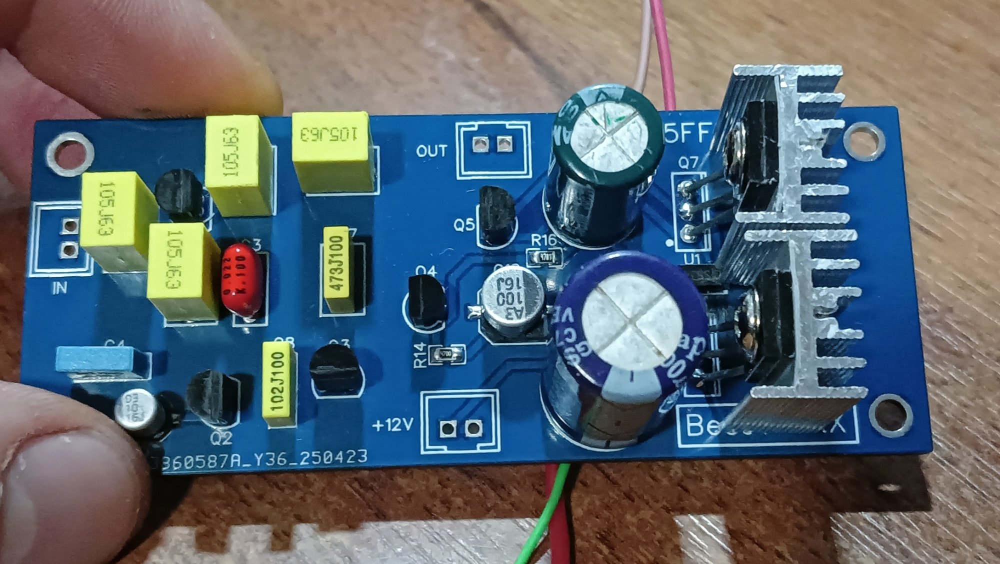

Ну початок положено. Зібрав під каву і ютубчик пнч.На емітерах Q1..Q3 5.7 вольта,струм спокою 33ма.Вринципі тут все гуд але от на вихідному конденсаторі 5.47в при 12в живлення.Хочеться половини напруги живлення чи це особливість даного вих. каскаду з отим діодом? Не звертати уваги чи можна якимось резистором чуть під крутити?
Повідомлень: 1452
Been thanked: 848 times
Weezerspoon писав: Нед жовтня 26, 2025 7:54 pm Ну початок положено. Зібрав під каву і ютубчик пнч.На емітерах Q1..Q3 5.7 вольта,струм спокою 33ма.Вринципі тут все гуд але от на вихідному конденсаторі 5.47в при 12в живлення.Хочеться половини напруги живлення чи це особливість даного вих. каскаду з отим діодом? Не звертати уваги чи можна якимось резистором чуть під крутити?
Нічого не потрібно крутити - усе у межах допусків. А ось вихідні транзистори я б рекомендував на радіатори ставити через ізолюючі прокладки, інакше є ризик коротнути радіатор та спалити транзистори

Вихідні транзистори на прокладках їх просто на фото не видно.

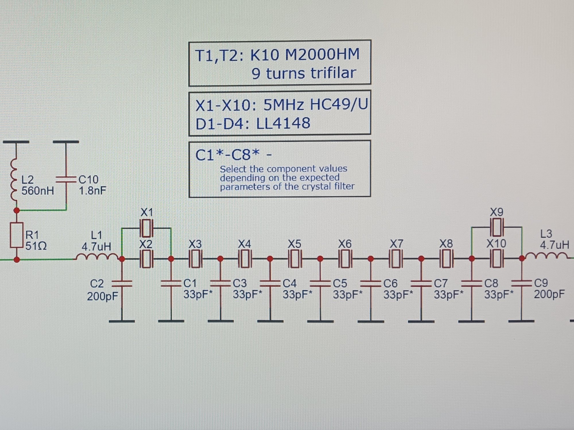

Всім привіт, добрався потихеньку до КФ і хочу його таки зробити на "човниках" бо в мене їх ще залишилася жменя. "Прямокутності" мені вистачить і на більш вч кварцах ніж рекомендується в описанні та й ще в нас ПНЧ з ФНЧ тому сусідній канал не такий вже і страшний.Тепер по питаннях:
1.Чи потрібно міняти якісь номінали для узгодження КФ на човниках?
2.Для чого на схемі C2 і C9?З ними в мене ачх фільтра горбата,можливо вони з L1 і L3 якийсь фільтр утворюють?
3.Чи можна виключити з схеми R1, L1-L3, C10,C2,C9 або ж замінити їхні номінали на потрібні з моїми кварцами(R1,C10,L2 мабуть фільтр пробка щоб BFO не лізло в пч?)
Вибачайте мабуть за тупі питання, радіо це цікаво але не завжди зрозуміло для мене.
Повідомлень: 1452
Weezerspoon писав: Суб листопада 01, 2025 8:28 pm 1.Чи потрібно міняти якісь номінали для узгодження КФ на човниках?
Для того щоб перерахувати компоненти вам потрібно знати частоту вашого фільтру та його характеристичний опір - це такий опір де нерівномірність АЧХ у смузі пропускання мінімальна.
L1C2 та L3C9 - ланцюги узгодження які приводять опір КФ до 50 ом. Їх можна розрахувати за допомогою RFSim. Далі взяти найближчий номінал індуктивності та підкоректувати ємність щоб контур був у резонансі.
R1L2C10 - це такий примітивний діплексер, щоб побічні канали не перевантажували КФ.
L2C10 перераховують на потрібну частоту. Співвідношення L/C робимо приблизно теж саме - тобто мала індуктивність та велика ємність. Це потрібно щоб контур мав низьку добротність та не вимагав налаштування.
Цей контур можна не ставити, особливо якщо змішувач на 4053.

Про узгодження КФ зрозумів.Тоді і в ППЧ потрібно перерахувати номінали L1 і C1.
Повідомлень: 1452
Weezerspoon писав: Суб листопада 01, 2025 9:28 pm Про узгодження КФ зрозумів.Тоді і в ППЧ потрібно перерахувати номінали L1 і C1.
Так. Цей ланцюг трансформує 50ом у 1ком

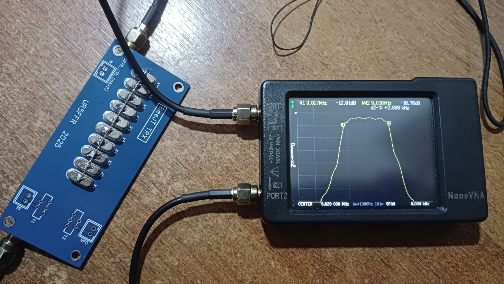

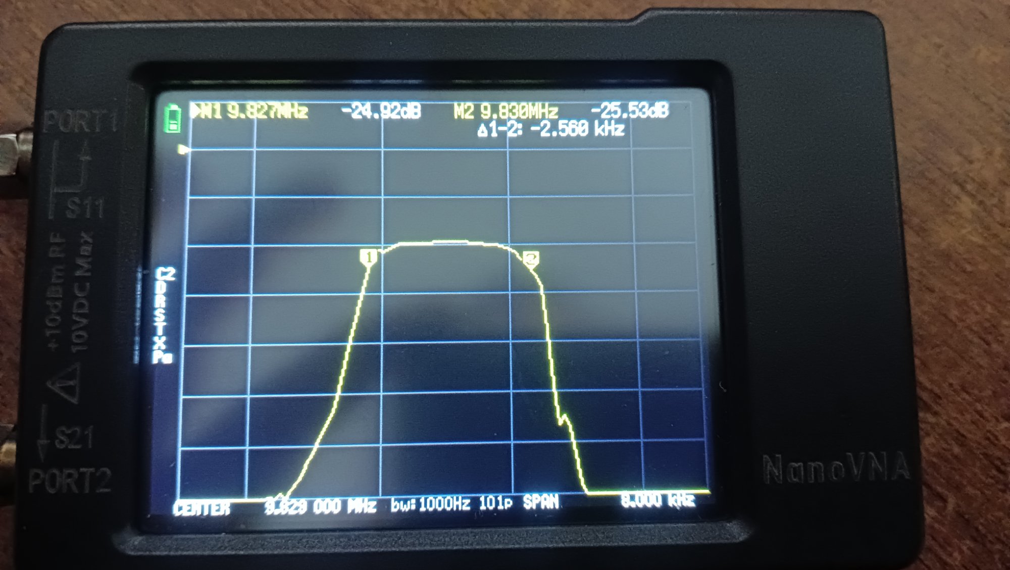

Ну КФ на човниках я ніби подружив з 50 омами). Дроселя потрібного номіналу знайшов на старому мобільному телефоні.
Повідомлень: 1452
Weezerspoon писав: Нед листопада 02, 2025 9:00 am Ну КФ на човниках я ніби подружив з 50 омами). Дроселя потрібного номіналу знайшов на старому мобільному телефоні.
На який опір узгоджували? Зазвичай "човники" на 8-9МГц дають опір КФ десь 200-300ом
