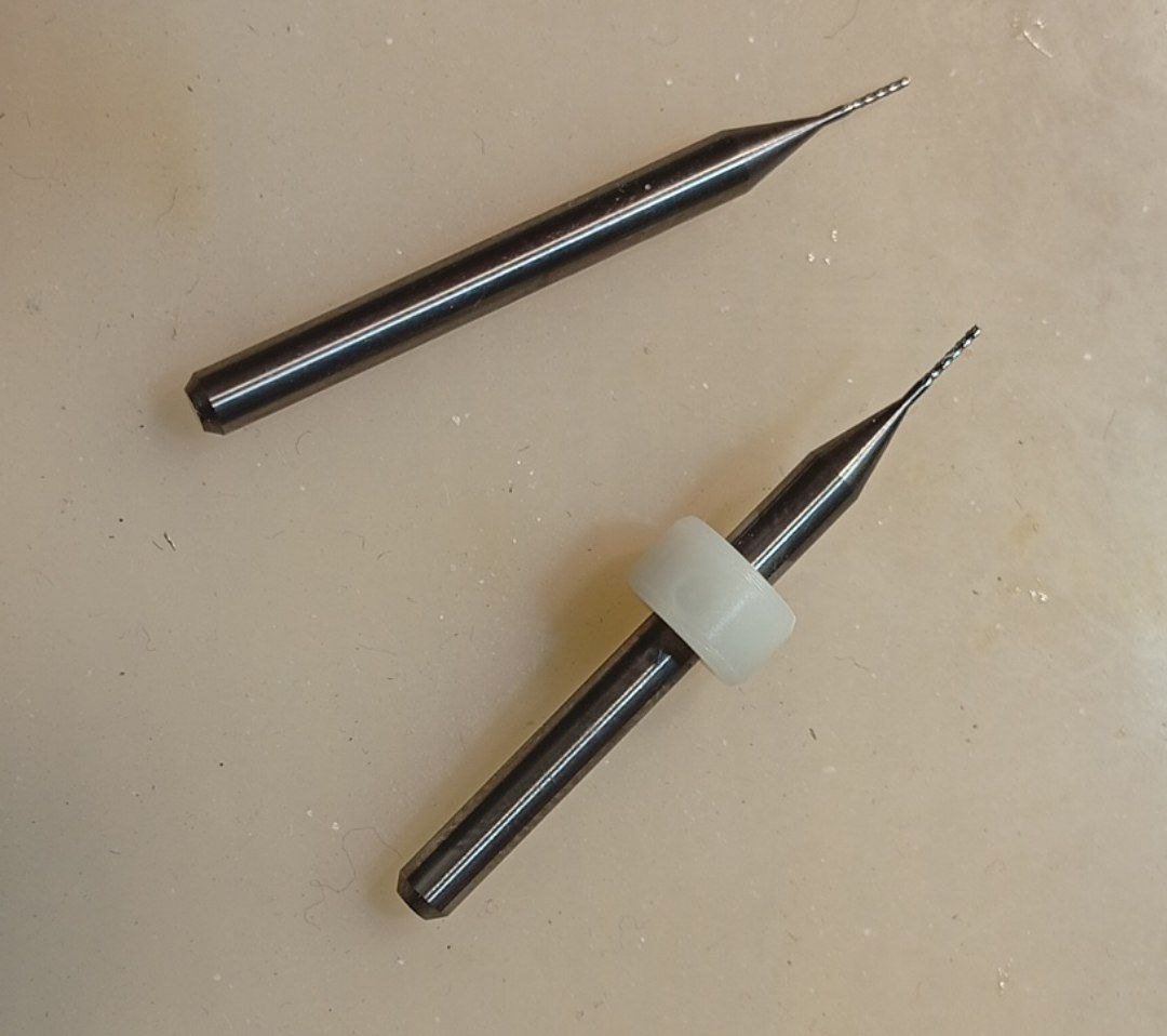

Невеликий лайфхак для кукурудзи. На фото 0,5мм. Бокорізами знімаємо пластикове кільце. Це дозволяє посадити фрезу глибше у патрон - щоб тільки конусна частина торчала. Це зменшує люфт від вібрацій
Також з картонної коробки зроблено щось типу екрану від пилу. Розмірі такі щоб повністю накривала станок.
Коробка обмотана тонкою кухонною плівкою. Збоку зроблено віконце - можна дивитися що воно там робить не підіймая коробки.
Така штука не тільки від пилу захищає, але й трохи зменшує шум.

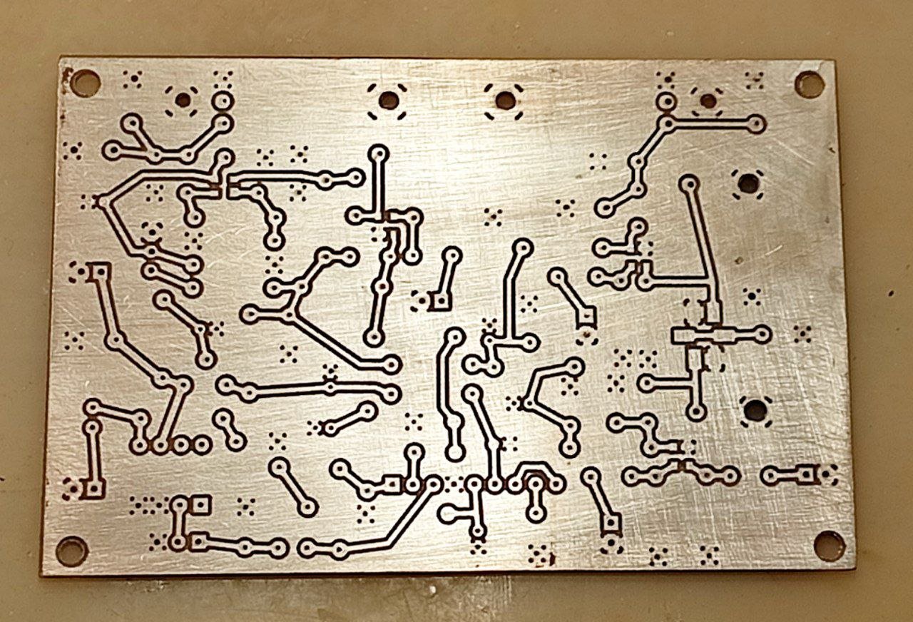

В мене вібрація коли шпиндель працює на середині направляючих. Якщо ближче до краю то там більш-менш ок. Примотав до шпинделя на мотузку груз щоб він працював як демпфер - так працює краще.
Ось сьогоднішній витвір - кліренс 0,5, доріжки 0,6, кукурудза 0,5, швидкість 60. Великі отвори та контур плати ріжу кукурудзою 0,7 але дуже повільно на швидкості 30 у флаткамі, бо на швидкості 50-60 ламає фрезу.

UR5FFR писав: ↑Пон грудня 08, 2025 8:32 pm В мене вібрація коли шпиндель працює на середині направляючих. Якщо ближче до краю то там більш-менш ок. Примотав до шпинделя на мотузку груз щоб він працював як демпфер - так працює краще.
Затонкі направляючі або у двигуна велике биття валу.

Плати фреза пiрамiдки 60 та 40 градусiв багато разiв затачувалася руками, 0.07мм глибина, подача 10мм\сек.
Кукурузою 1.5мм  обрiзка по контуру. Подача 15-20мм\сек знiмаю по 0.15мм за прохiд. Так нема вiбрацii.

Андрій_UR3ILF писав: ↑Вів грудня 09, 2025 1:11 am Плати фреза пiрамiдки 60 та 40 градусiв багато разiв затачувалася руками, 0.07мм глибина, подача 10мм\сек.
Це не дуже швидко? Я зазвичай працюю на швидкости 60мм/мінуту тобто 1мм/сек. Це дефолтне значення у флаткам.
