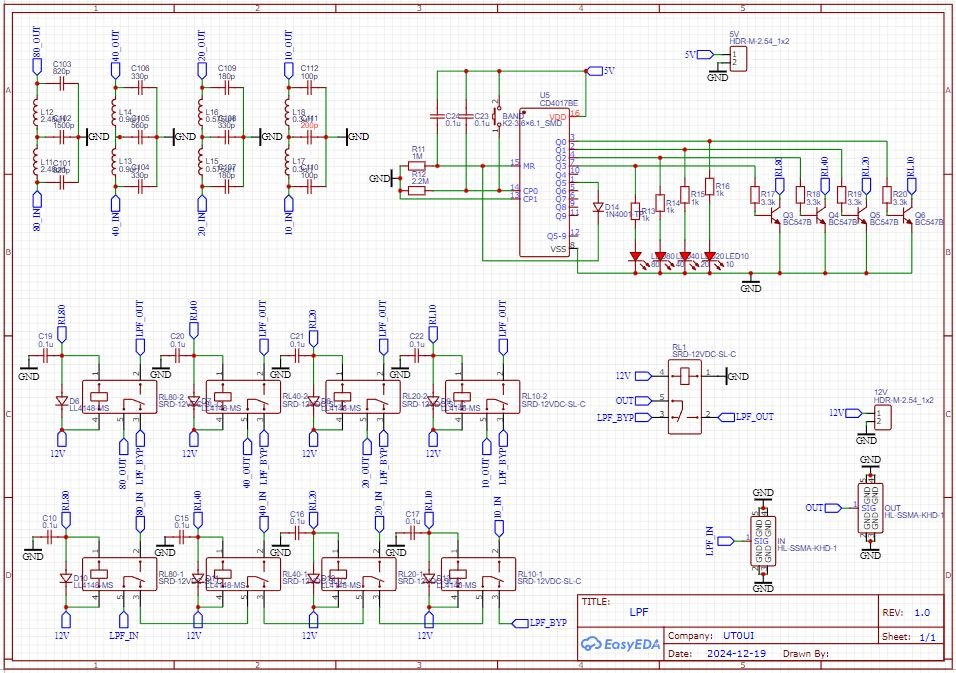

Плата LPF
ЗА основу взято проект WA2EBY, але змінено в меншу сторону кількість фільтрів та перераховано параметри. Фільтр 80м має частоту зрізу по рівню -3дБ 4.5МГц, фільтр 40м - 11.5Мгц, фільтр 20-17м - 19.5МГц, фільтр 15-10 - 31МГц. Значення підігнано під розброс параметрів та оптимальний вхідний КСХ та S21 фільтра.
Параметри намотки індуктивностей проводом 0.7-0.8мм:
L11, L12 - 22 витка на фериті Т-50-2
L13, L14 - 16 витків на фериті Т-50-2
L15, L16 - 11 витків на фериті Т-50-6
L17, L18 - 8 витків на фериті Т-50-6
Фільтри перемикаються тактовою кнопкою BAND циклічно, керує процесом копійчана CD4017
Резистори R13-R16 варто підбирати під конкретні світлодіоди (нагадаю, стандартно опір цей 200-300 Ом). При занадто великому опорі резисторів перемикання буде працювати некоректно.
Плата потребує живлення 12В та 5В, які беруться з плати живлення/комутації.
Ємність С111 фільтра на 15-10м випадає з Е24, у мене набрано сендвічем з 2х100пФ через кращу лінінійність вхідного КСХ фільтра. Ліниві можуть поміняти на 180пФ, це призведе до вИщого КСХ на 15м.
При вимкненому живленні всі реле стоять в байпас. Реле для всього проекту використав 5pin SRD-12VDC-SL недорогі з Алі з запасом по потужності, бо китайцям не варто довіряти
Нагадаю, ємності в фільтрах бажано NP0 500V

Так, для СВЧ мосфетів дуже важливо не перекачувати по входу бо вигорають затвори і транзистор можна викинути.
Це такий досить цікавий момент. Як КСХ по входу міряли?

Я не перекачав транзистор, просто через задом наперед впаяний U2 LM7805 напруга зміщення 10В йому пішла
КСХ міряв рігекспертом на вході підсилювача при відкритому транзисторі (натисненій PTT та виставленій напрузі зміщення, ще на попередній платі це робив). При 1:3 вхідного транса резистор R6 треба підбирати, колись з цим грався на китайській платі. В тому вигляді, як є в вашій оригінальній КСХ у всьому діапазоні в межах 1.5-2, з 1:2 вхідного в межах 1.1-1.3
