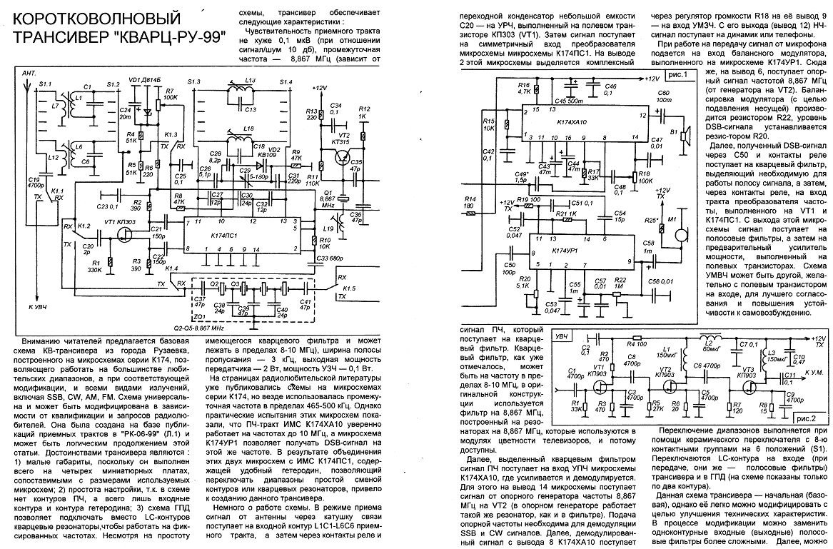

Змішувач на мікросхемі 174пс1
Повідомлень: 91
Has thanked: 18 times
Been thanked: 30 times
Був ще такий трансівер на К174ПС1:
І ще такий варіант

Хочу рассказать о практической схеме смесителя.rar
(17.33 Кіб) Завантажено 1562 разів

UR5VFT писав: ↑Сер березня 11, 2026 1:06 am  73!
Усі схеми з журналу "радіоконструктор" треба публікувати з приміткою "Цю схему ніхто ніколи не збирав, навіть автор. Тому її треба сприймати як витвір абстрактного мистецтва, а не як керівництво до дії". 99,9% схем у тому журналі намальовані під копірку та непрацездатні.

Передивляюсь схеми в цій темі і ловлю себе на думці що схеми з журнала радіо якісь особливі. У них свій стиль. Одразу згадуються схеми Радіо76М2 і ОУТ. І стало цікаво, в якій програмі малювали схеми в редакції цього журналу.
