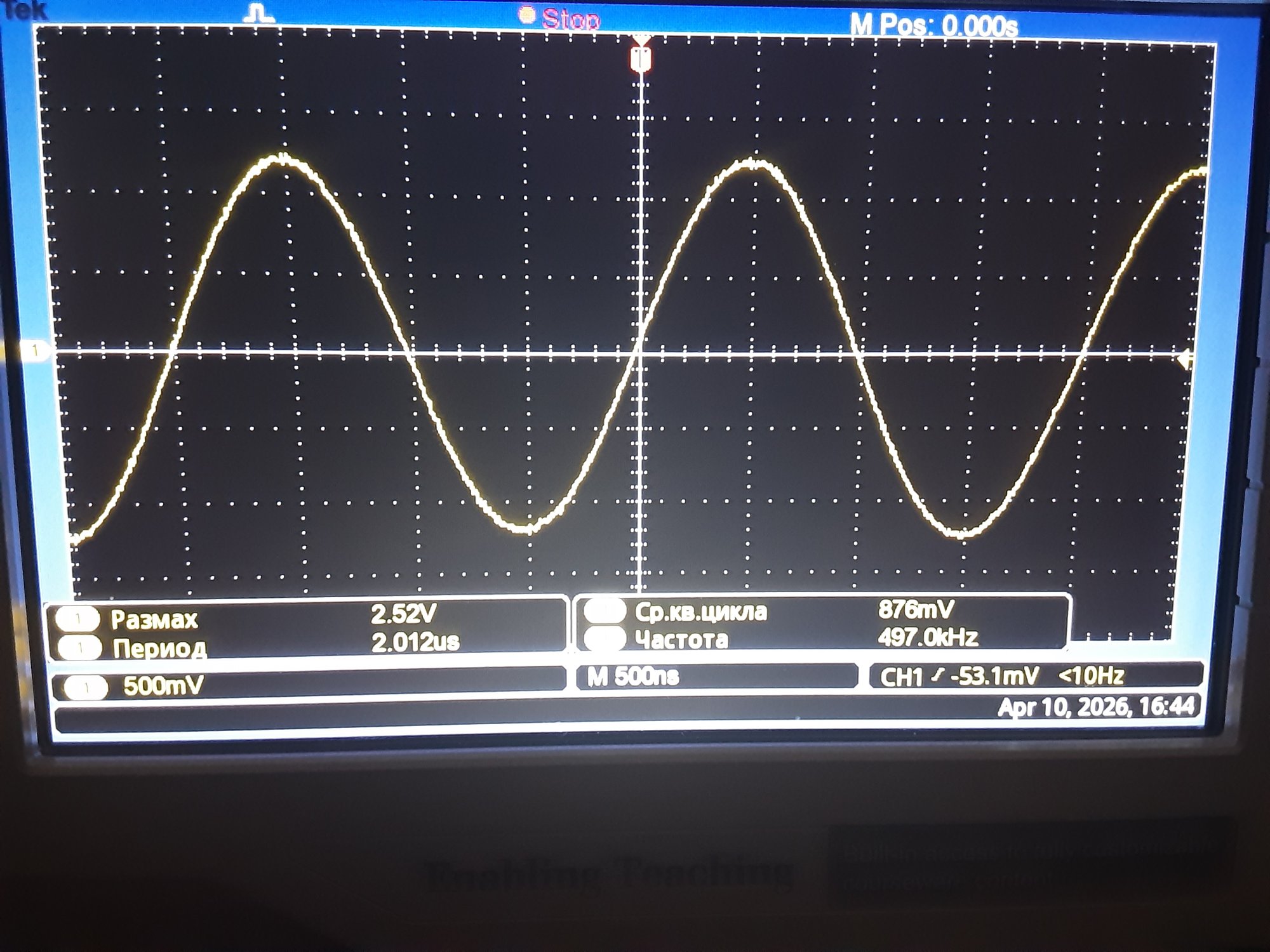

seawar писав: ↑Вів квітня 07, 2026 8:27 am Покажіть осцилограму на С16. Ну дууже схоже на живлення.
Додаю
Повідомлень: 344
Re: Опорний генератор 500 кгц
serge_m писав: ↑Чет квітня 09, 2026 10:22 pm У вас опорний генератор живиться від лінійного стабілізатора 7808 і є підозра на якість живлення на вході цього стабілізатора бо на нього приходить 12В від імпульсного бж. Все. Вірно зрозумів?
Якщо так то поставте для перевірки 7812 між імпульсником і 7808. Напругу на імпульснику на час експеримента підніміть до 14В.
Не знайшов 7812 , поставив Lm338T але це не змінює суті . Нічого не змінилося . На пустій платі зібрав ту саму схему ог але на інших транзисторах  MMBT3904.  Живлю  тим самим БЖ .  Осцилограму додаю .
