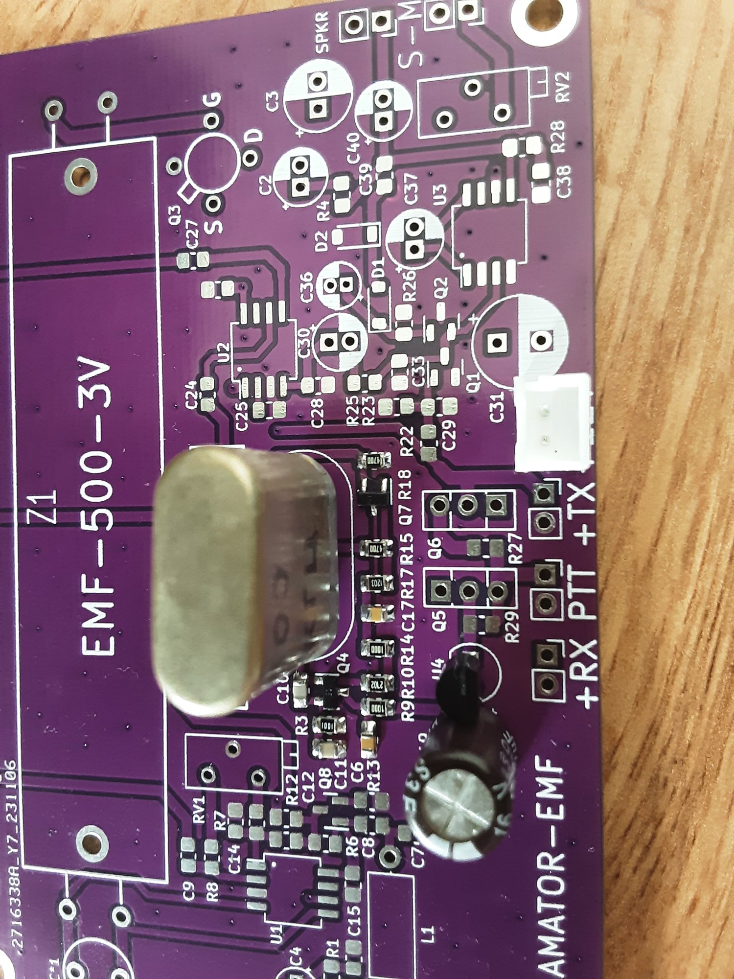

Повідомлень: 298
Has thanked: 26 times
Been thanked: 49 times
Re: Опорний генератор 500 кгц
С16 заемленр на полігон. Фотку додаю . На фото це С17
seawar
Повідомлень: 17
Позивний: UR5RBP
Has thanked: 6 times
Been thanked: 5 times
Повідомлення seawar »
Я б спробував паралельно С16(17) тимчасово підпаяти справний конденсатор з ногами ( щоб з дрібнотою не вовтузитись) і подивитись.
PS: Яка напруга постоянки на емітері VT3(Q7)? Повинно бути 3-4В. Можливо, базовий резистор 120к замалий (для кт315 був би норм) і VT3 в насиченні?
Повідомлень: 298
seawar писав: Суб квітня 11, 2026 7:25 pm Я б спробував паралельно С16(17) тимчасово підпаяти справний конденсатор з ногами ( щоб з дрібнотою не вовтузитись) і подивитись.
На фото зібраний опорник  1до 1  але на транзисторах 3904 і тут сигнал чистий. А той що на 847с   дає грязну синусоіду . Я теж задумувався про те що транзистори в насичені  . Завтра поміряю і відпишуся
