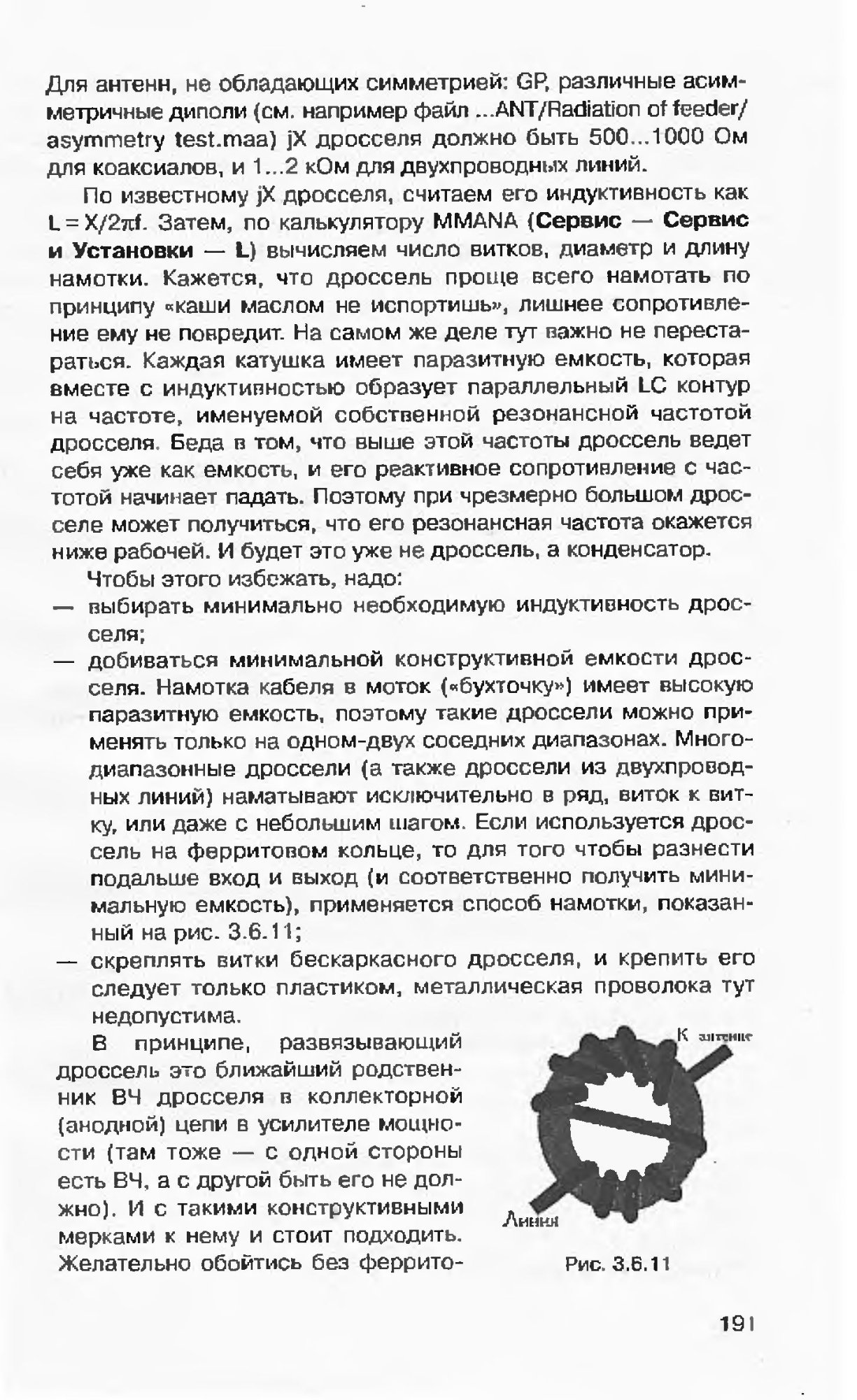

Висновки неправильні. Для балуна або запорного дроселя вкрай важливим є мінімальна ємність між входом і виходом.
 І це давно відомий факт.
Ось що пише Гончаренко:
 P.S. Додам, що читаючи коментарі, бачу що аматори намагаються приліпити запорний дросель для роботи з приймачами. Ще йочікують якогось там зменшення перешкод...
Для приймачів запорний дросель і даром не потрібен. Він вкрай потрібен при роботі на передачу, щоб унеможливити випромінювання електромагнітних хвиль елементами антени, які не призначені для цього.

Тобто, на кабель приймача завади не наводяться на оплетку кабелю? І протидіяти попаданню цих завад на вхід приймача - не треба?
Якщо антенна віднесена від стін будівлі наприклад на мачті, то кабель йде вздовж будівлі (де наведено багато «смогу») та щоб не «назбирати» всі БЖ по  дорозі треба зберігати сіметрію. Для цього зазвичай використовують балун, але як вище писали запорні дроселі теж мають симетрируючі властивості🤷

В книзі 2 згаданого автора є розділи 3.1.6 стор.26, 3.6.6 стор.203 (видання 2005 року).

Ви самі собі суперечите. Якщо без дроселя фідер випромінюю при передачі то він так само приймає усе сміття з ваших "утюгів" при прийманні. Це на мій погляд очевидно. Дросель дозволяє прибрати т.з. "антенний ефект фідеру", тобто унеможливити як випромінювання, так і приймання радіохвиль фідером.

На мій погляд очевидно, що левову частину перешкод прийме полотно антени, а не фідер. Тому навіть гірлянда дроселів суттєво не очистить ефір від перешкод.
але не буду розчаровувати панів, які свято вірять в силу «священного запорного дроселя для приймача», і мріють поо те що навісивши запорні дроселі на фідер, вони почують кристально чистий ефір, який був років сто тому назад.

Воно може й очевидно, але неаргументовано. Джерелом завад є електрична мережа. Бо усі ці китайські імпульсні перетворювачі без фільтрів генерують завади які саме мережа випромінює. Тобто вона працює як антена. Далі елементарна фізика - чим далі наша антена від цієї тим менше рівень завад наводиться на приймач. Я свого часу експериментував з аперіодичними приймальними рамками дивлячись на панораму сдр. Так ось якщо рамку винести за межи будівлі десь на 10-15 метрів то це зменшує рівень шуму та завад. При цьому на фідери були встановлені нормальні дроселі з обох кінців на кільцях з мю 2000. Звісно якщо ваша антена на даху багатоповерхівки то ефект може бути не такий відчутний, бо по суті антена у цьому випадку не винесена за межи завад на достатню відстань. Але навіть і в цьому випадку гірше від встановлення дроселя не буде, бо якщо кабель десь біля мережі прокладено то без дроселя усе це піде на вхід приймача.
