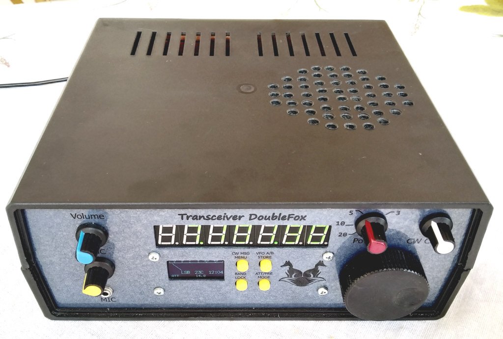

Роботи з будівництва трансиверу були розпочаті ще на початку зими, але через блекаут все зупинилося. Корпус був узятий покупний Z17W з розмірами 218x237x93 mm. У якості екрану використана харчова алюмінієва фольга - нижня половина корпусу була проклеєна їй.
Ліворуч - ФНЧ, праворуч - ДСП. На передній панелі - синтезатор. Валкодер зроблена з магніточутливої мікросхеми AS5600. Він кріпиться спереду лицьової панелі, та увесь ховається у ручці валкодера. Виходить дуже компактне рішення.
На ДСП зверху встановлено екрануючу перегородку з стеклотекстоліту
Далі другим поверхом встановлюється основна плата
З мідної фольги товщиною 0,1мм зроблено екрани. Ще не встановлено екран на ФНЧ та верхні екрани на основну плату і підсилювач потужності.
Передня та задня панелі зроблені з стеклотекстоліту. Щоб витримати розміри усіх отворів були надруковані на 3D-принтері трафарети. Потім вони накладалися на кусок стеклотекстоліту, фіксувалися, та в стеклотекстоліті родилися отвори. Фінально панелі були пофарбовані автомобільною фарбою в аерозолі, та покриті лаком для фіксації.
На передній панелі ліворуч регулятор гучності та АРП, роз'єм для тангенти. Праворуч регулятор вихідної потужності та гучності самоконтролю телеграфу.
На задній панелі ліворуч роз'єми живлення та RF, індикатор перевантаження підсилювача потужності. Праворуч роз'єми гучномовця, телеграфного ключа, USB та керування зовнішнім підсилювачем потужності.
Усіма функціями трансиверу керує синтезатор на Atmega328. Його основою є NanoVFO 3 з OLED дисплеєм 1,3". На відміну від попередньої моделі він має на борту дві SI5351, які тактуються з TCXO. Це зменшує рівень спурів при прийманні.
Особливість  синтезатора - наявність додаткового індикатора на LED для відображення частоти. Це звільнило OLED та дозволило використовувати його для відображення аналогового S-метра.
Індикація LED виконана статична, що мінімізує перешкоди. Яскравість світіння LED керується процесором і має три рівні – максимум, середній та виключено. У налаштуваннях синтезатора можна включити режим збереження енергії, коли після простою яскравість зменшується або індикатор взагалі згасає.
У синтезаторі реалізовані функції вимірювання потужності та КСХ. Є режим роботи з зниженою потужністю (QRP) і режим налаштування (TUNE), коли формується тональний сигнал з зниженою потужністю для налаштування антени.
За допомогою датчика температури LM35 контролюється та відображається на дисплеї температура радіатора, на який встановлені транзистори підсилювача потужності. У меню синтезатора можна задати два пороги температури – за першим показанням температури починають блимати привертаючи увагу, по другому блокується передача для запобігання теплового пробою.
Синтезатор при відключенні живлення запам'ятовує поточну частоту на кожному діапазоні, а також стан атенюатора/преампа по діапазонах.
У режимі спліт є можливість працювати як у межах одного діапазону, так і на різних діапазонах.
Трансивер вийшов досить економічний - при живленні від джерела 12в в режимі приймання він споживає 370мА при максимальній яскравості та 330мА - при середній. При вимкненій індикації рівень струму зменшується до 280мА.
У ланцюгу живлення встановлено діод SR560 для запобігання подачі живлення невірної полярності.

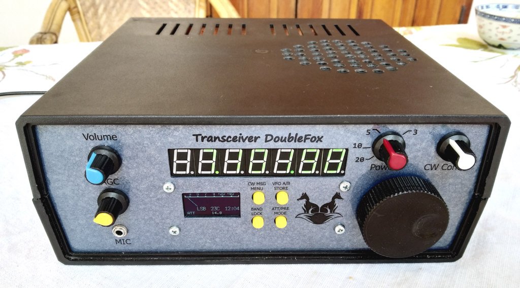

Re: Трансивер DoubleFox
Нарешті довів до розуму передню панель та зробив написи. Всередині закрив усе екранами.
