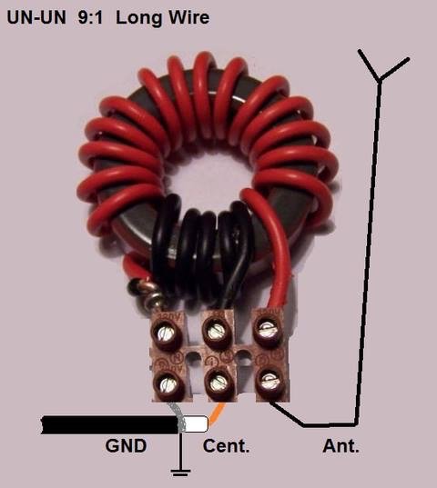

Антена + противага 5 метрів до саморобного балуна 9:1 з FT140-43, далі RG-58 і 12 кілець на кабелі, кабель метрів 5-7. Антена на балконі 1,6 метра вверх, поворот на 90 градусів в сторону крайнього вікна кухні. Якраз десь 150-200 мм до стіни не дійшла. Противага по полу. Антена моножила мідь 1,5 мм2 на мотузці. Коли купував провід, не було чорного кольору, купив нульовий зелено-жовтий, мотузка жовта. На білій цегляній стіні її не видно, тож  від сусідів питань поки немає  :D
спробуйте таке включення тр. 1-9.       73!

UR5VFT писав: ↑П'ят травня 22, 2026 11:25 pm
=0.95emспробуйте таке включення тр. 1-9.       73!
А що воно дає антені, в порівнянні з 9:1? Цікаво.
