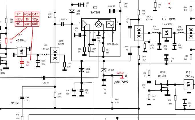

 хто може пояснити, якщо на виводі 8 де регуліровка PWR, є земля то по ідеї має вихід ВЧ повністю блокуватися, але  звідки тоді може йти біля 4 вати на виході ?
