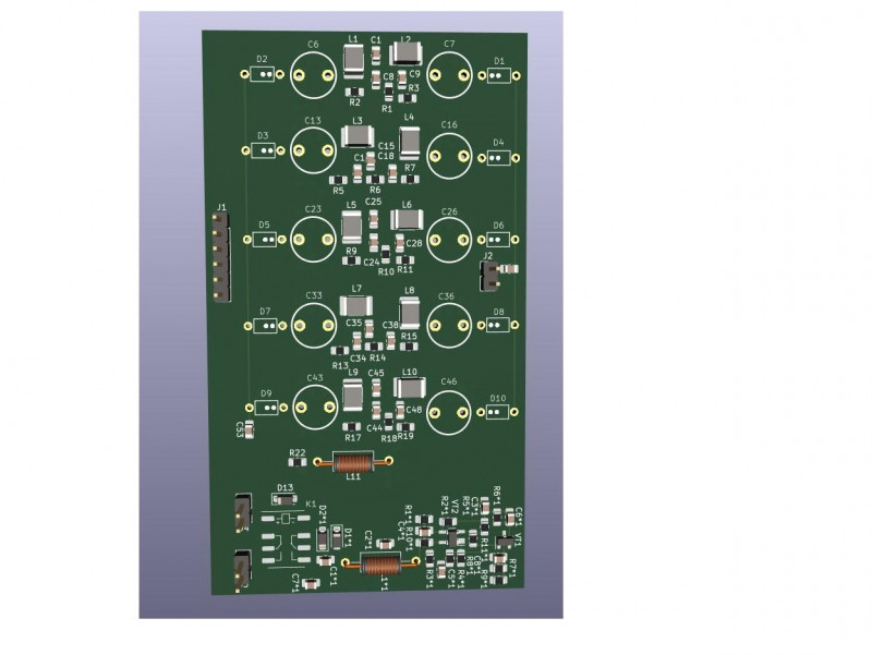

Re: Приймач RX998.
Ескіз плати дпф на дроселях по схемі UR3ILF .Є якісь зауваження  ?
dpf
dpf

Re: Приймач RX998.
Повідомлення max123 »
Без дпф приймач запрацював?

Re: Приймач RX998.
max123 писав: Нед липня 20, 2025 4:49 pm Без дпф приймач запрацював?
Шумить , зовнішньої антени в мене немає а преамп ще не доробив щоб ловити на складну. Це тільки ескіз плати з преампом . Головне це правильно розташувати дроселя  щоб вплив  був мінімальний .

Re: Приймач RX998.
Я теж не маю повноцінну антену, тому 3 метри дроту до c27 і 40м, 20м вже працювають :D.

Re: Приймач RX998.
Треба буде знайти дріт та спробувати . Я спочатку хотів використати преселектор від бджілки . І плату намалював а потім зясував що в мене немає місця на передній панелі  під резистор  налаштування преселектора . Тепер малюю плату під дпф . Власне вже намалював)

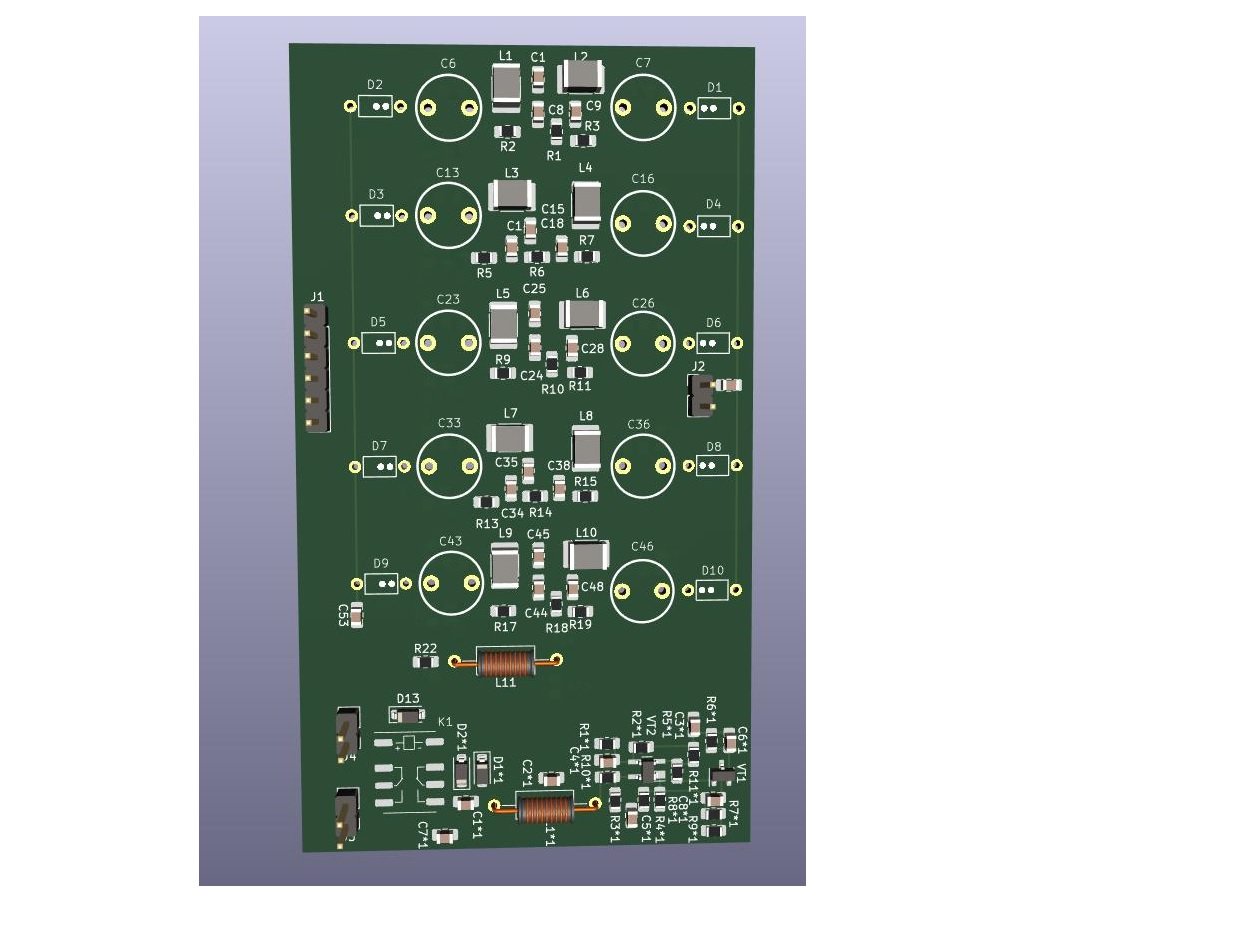

Re: Приймач RX998.
Зображення
хтось може написати чи буде працювати комутація при 5в ? Хочу використати цей дпф з синтезом NANOVFO 3 . Дякую
