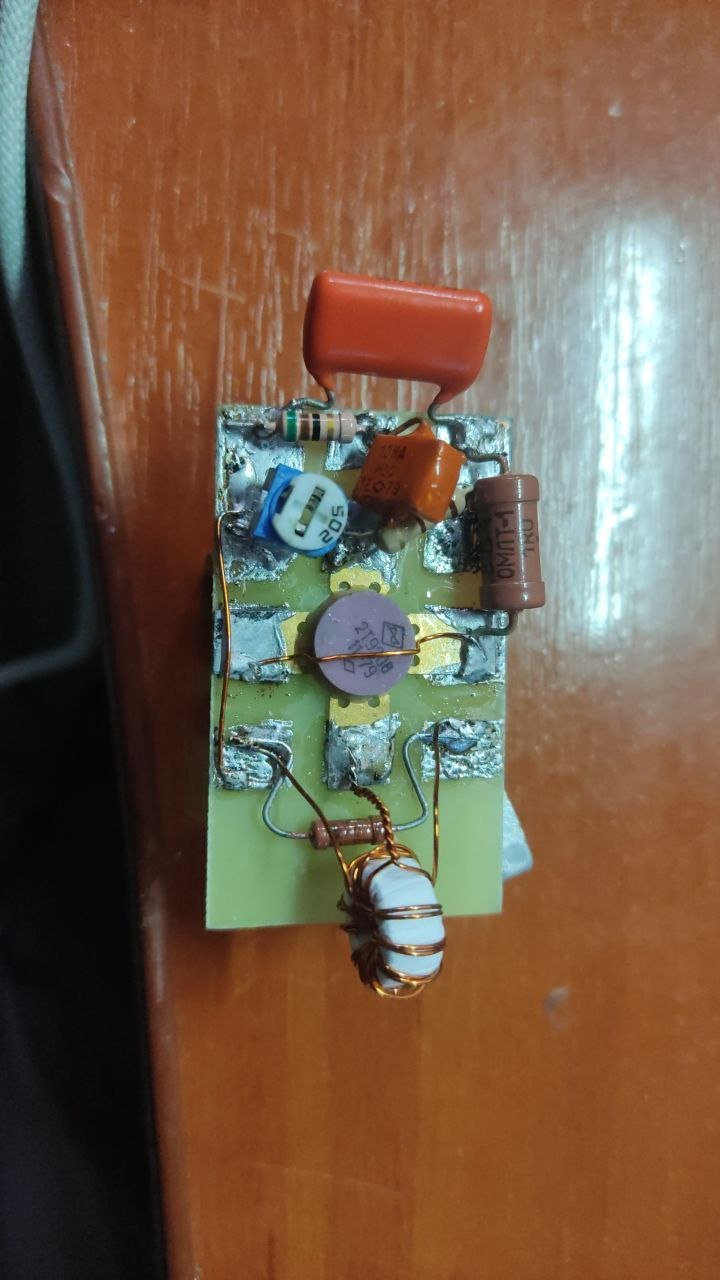

Апну тему, бо щось заглохла. Маю головняк з модулятором.
Отже:
Синус 700гц, 100мв подаю на С1.
З 5351 подаю 500кгц на С2.
Дивлюсь осликом на С3 (щуп в х10), там 600+ кгц помодульоване 700гц. Стаю далі на С64, там ледь 5мв с цілою пачкою наводок (все що далі С64 відключене та відпаяне).
Що я де наробив не так?)
P.S. С3 та С64 в мене составні 68пф постійний та підстроєчний 12-70пф. Їх підстройка майже нічого не дає. ЄМФ верхній. Кручення R15 також ні на що не впливає...

А ЕМФ працює? Може він того, в обриві наприклад? Ти б його просто прогнав для початку в один бік підключаєш ГСС через опір 1ком наприклад, а з другого боку осцилографом дивишся. Ще треба в резонанс налаштувати обмотки. Бо без резонансу сигналу не буде. Для початку можна С64 відпаяти тимчасово

Та начебто ні, мультиметром перевірив, обмотки цілі, підключив до нани без всякого узгодження, характерний горб на графіку є.

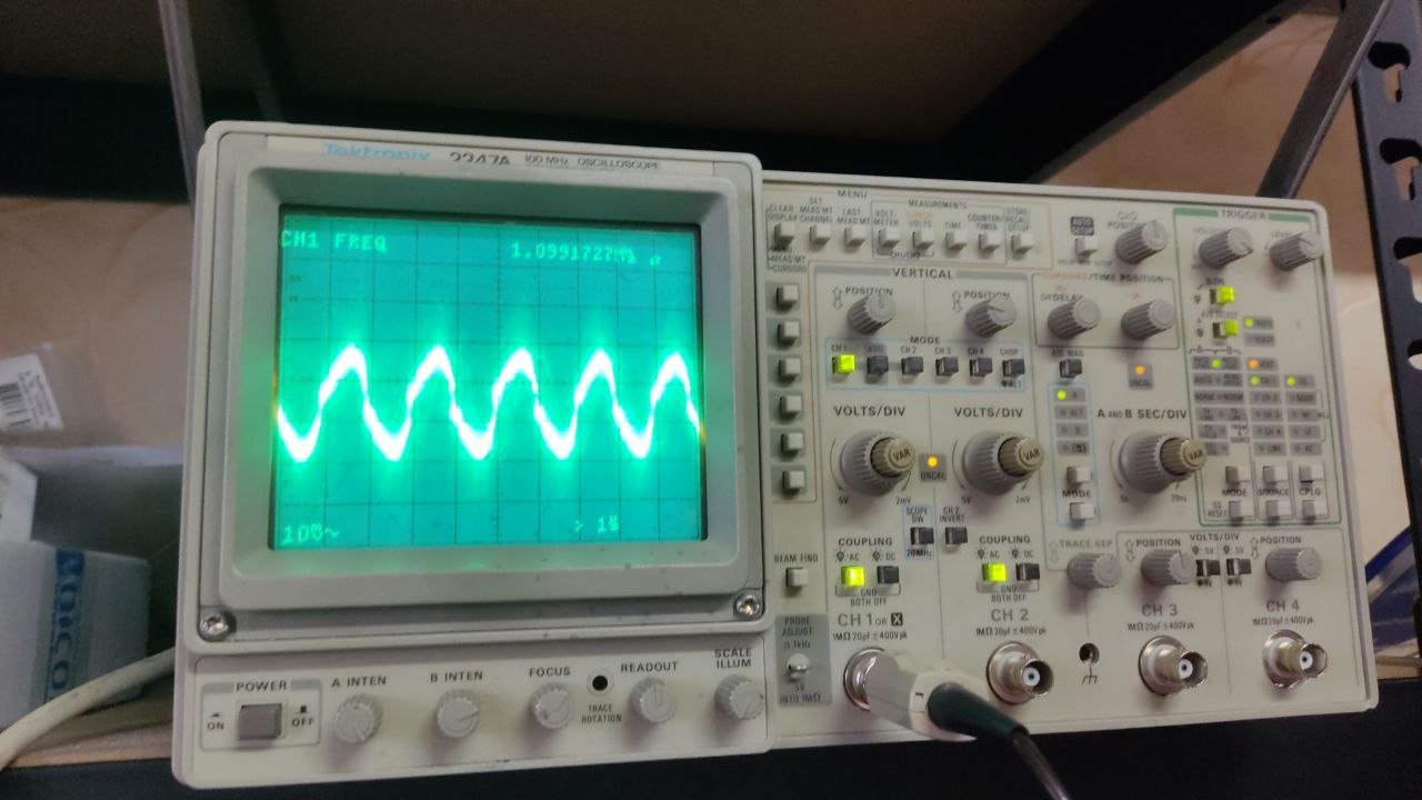

Розібрався, всьому виною був підстроєчнік, замінив, картина сильно помінялась (C1 на землю замкнутий):

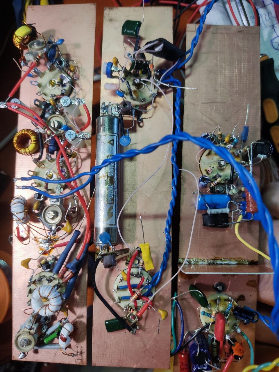

На всякий, на анодах +138.5в (з БЖ йде +160), на катодах: лівий тріод +4.3в, правий +4.4в, на сітці лівого тріода -4.2в (заміряв відносно катода лівого тріода).
- Повідомлень: 650
- Звідки: KO40ig
- Позивний: UR5XOU
- Has thanked: 197 times
- Been thanked: 75 times
Неквапливо рухаюсь далі, почав колупати драйвер та вихідний каскад бо треба його хоч частково зібрати, щоб визначитись з розміром шасі.
Вихід буде на парі ГУ-29, але бачу, що старий БЖ на ТАН-72 його не потягне, тому з'явилось кілька питаннь:
1. При схемі виходу на парі ГУ-29, вистачить ТС-180 в якості БЖ ?
2. Чи потрібен додатковий каскад підсилення після змішувача?
3. Непогано б дізнатися, скільки струму тягне основна плата ТРХ по +150.
