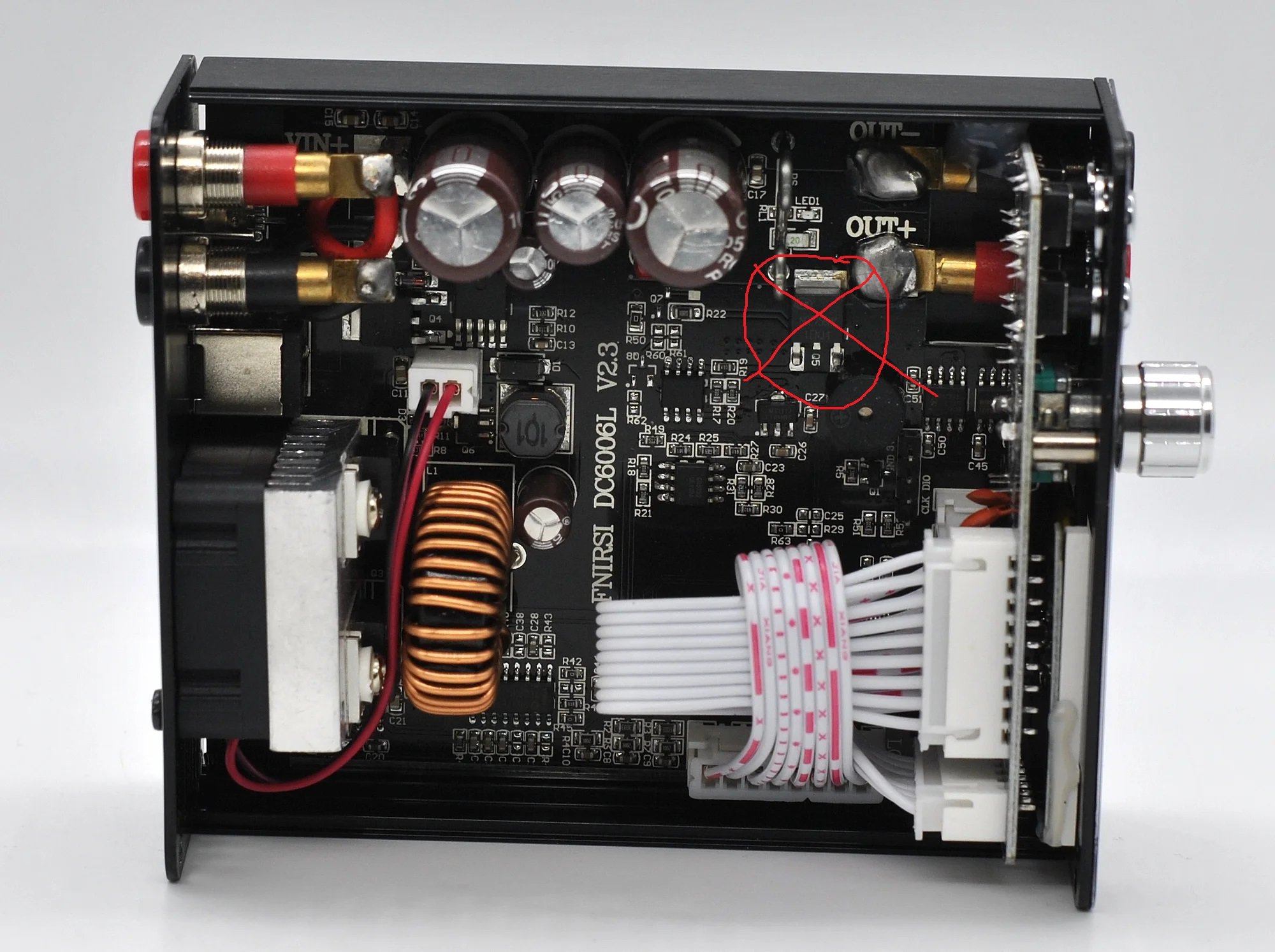

Re: ЛБЖ Fnirsi DC6006L
2. Усунення КЗ виходу по кнопці ON/OFF (Просто відключаємо цю функцію). На функціонування захисту це не впливає. Для цього достатньо випаяти мосфет.
