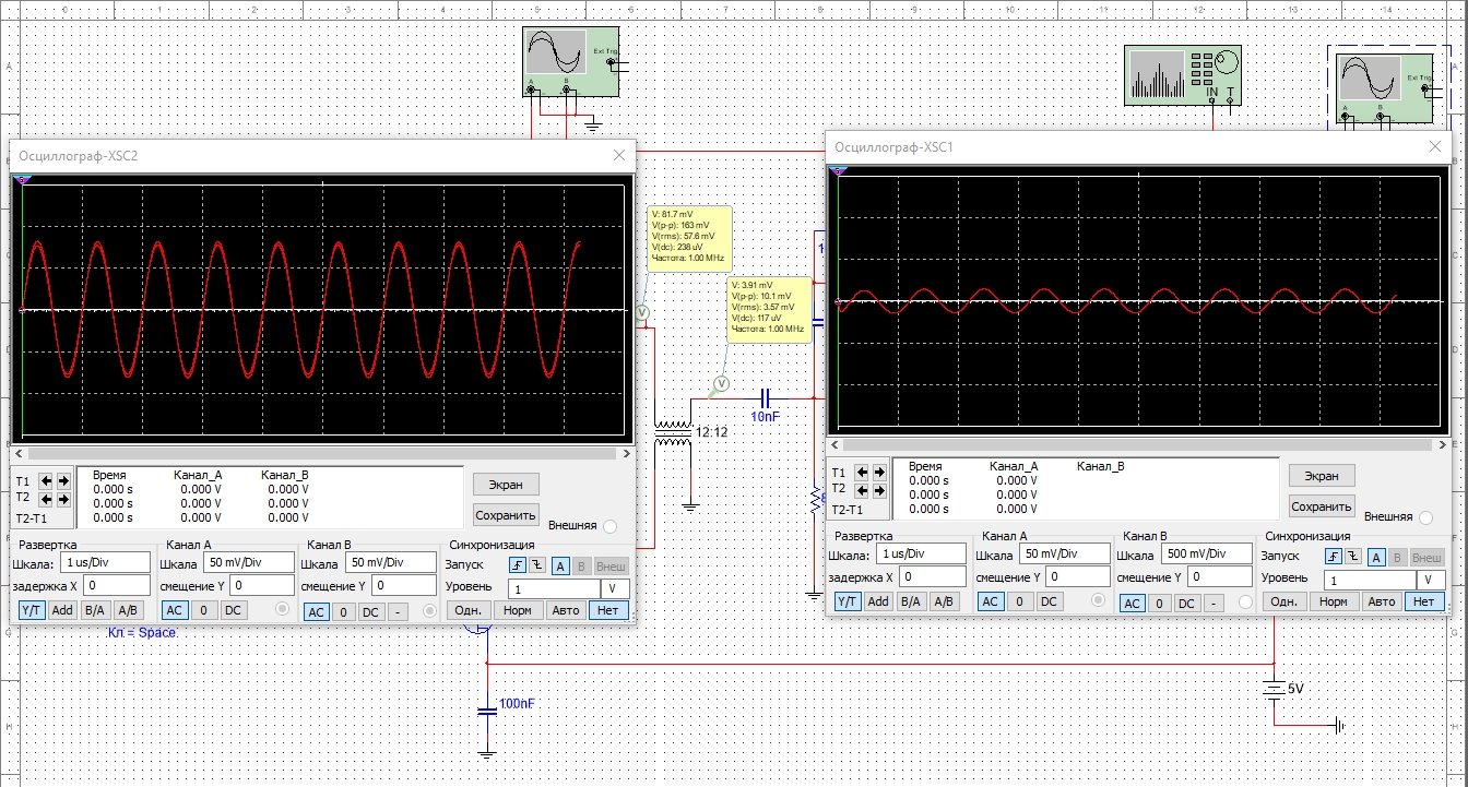

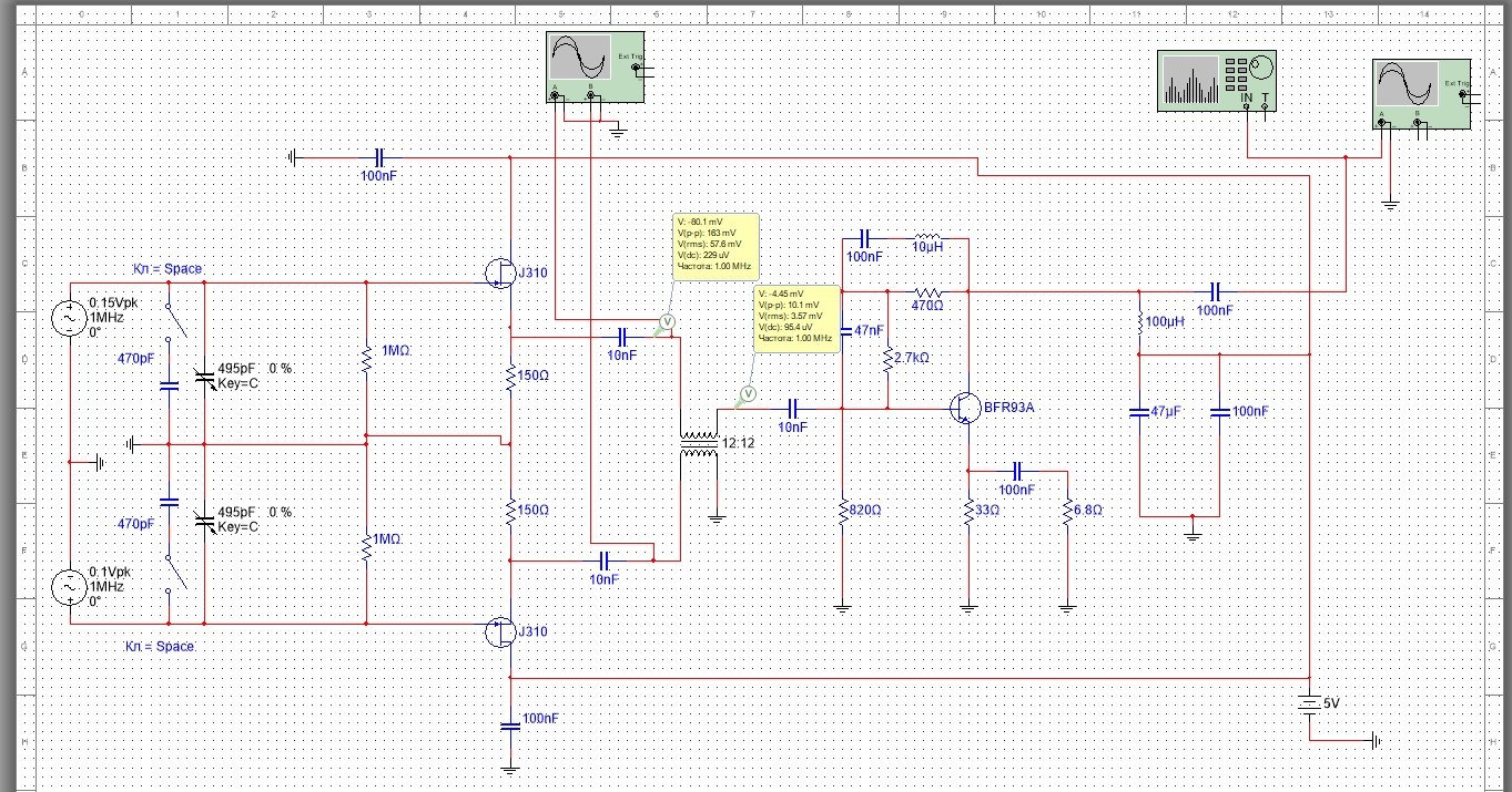

было сделано моделирование в мультисим.
и вот тут есть странность. синфазный сигнал отлично подавляется. разница сигнала выделяется. но. после BFR93 усиления нет. сигнал очень слабый. видно сильное падение сигнала после трансформатора. (12 витков. сердечник 2000Н)
но и транзистор усиления не дает.

В підсилювачі використовується частотно-залежний зворотній зв'язок (ланцюг з 100n+10uH). Він стоїть щоб зменшити підсилення на частотах менше ніж 1МГц. Це так зроблено бо на НЧ бендах, а тим більше на середніх хвилях зайва чутливість нам не потрібна.
До речі підсилювач розраховано для роботи на 50ом навантаження. Ви в симуляції це врахували?

да повысив частоту до 4Мгц есть эффект. для чего тогда нужен транзистор? я думал как усилитель. в мультисиме виртуальный осциллограф имеет виртуальный вход в 50 Ом.
по крайней мере эмулятор тектроникса.

Я бачу що стоять J310, а підсилювач узято від схеми де стояли BF862. Такій мікс працювати коректно не буде бо різні вхідні імпеданси у підсилювачів.
І треба дивитися не 4МГц а вище - 10/14/20МГц. Якщо треба підняти підсилення на низьких частотах то треба збільшити номінал дроселя у зворотному зв'язку підсилювача, або зовсім його видалити.
Ще один варіант придушити низькі частоти - поставити ФВЧ ось так ФВЧ розраховуємо на опір 150ом. Дросель у зворотному зв'язку ставимо 100uH - це дасть деякій спад підсилення на 80м де воно не зовсім потрібно на мій погляд. Або його можна видалити якщо потрібна лінійна АЧХ

все поправил. схемы проверил. только в емуляторе ошибся. бо там нет BF862. хорошо, что Вы рассчитали под разные транзисторы. может кто захочет повторить - будет выбор между редкими и более доступными. с ФВЧ сейчас тоже проверю. оказывается его можно было сзаду поставить.
я об этом и не думал. а как Вы рассчитываете выходной импеданс истокового повторителя. там же транс стоит. вижу, что совпадает с сопротивлениями на истоках. усиление получается 15дБ? если в реальности будет работать как в эмуляции - то вполне отлично!
использовать только аксиальные дроссели? или можно смд дроссели? такие как от мурата.

Це випадковий збіг. Вихідний опір дорівнює 1/g, де g - це крутизна у робочій точці. Я раджу почитати книжку "Схемотехника" Гаврилова - там усе досить детально пояснюється.technotrasher писав: ↑Нед грудня 01, 2024 9:31 am как Вы рассчитываете выходной импеданс истокового повторителя. там же транс стоит. вижу, что совпадает с сопротивлениями на истоках.
Так, тільки аксіальні

для расчета усилителя на биполярном транзисторе использовали программу TransistorAmp ? какие параметры выставляли? я брал напряжение 6В, усиление 5, частоту 1М. входное 150 Ом. выходное 50 Ом. значения получились чуть другие.

Я не знаю шо це за програма. Вона вміє рахувати ВЧ каскади з негативним зворотнім зв'язком? Щось я сумніваюсьtechnotrasher писав: ↑Сер грудня 04, 2024 9:15 amдля расчета усилителя на биполярном транзисторе использовали программу TransistorAmp ? какие параметры выставляли? я брал напряжение 6В, усиление 5, частоту 1М. входное 150 Ом. выходное 50 Ом. значения получились чуть другие.

Подскажите как вы считаете истоковые сопротивления для транзисторов. именно полевых транзисторов. я изучил документацию по расчету и истоковых повторителей и методы расчета Rи для усилителей на полевых транзисторах, но у меня получились значения не такие. меньше. часто теория в книгах не имеет ничего общего с практикой. все получается по другому.
