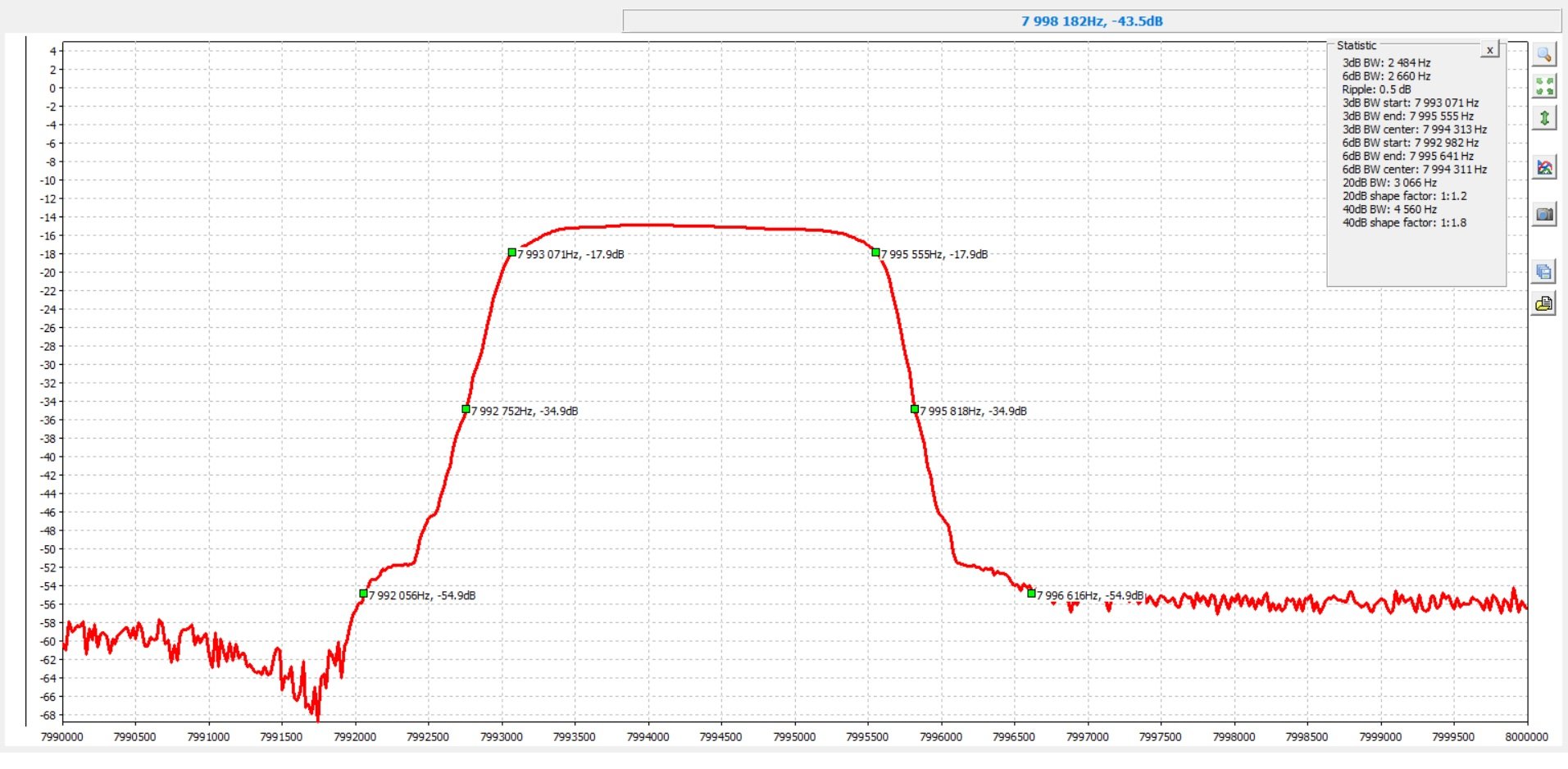

Зробив отакий кф на кварцах 8мгц . Фото стенду і скрін з характеристиками додаю .  Параметри знімав через нвтпіко .

Характеристики кф. Таке можна ставити в приймач ? Якщо я розумію правильно то вхідний/вихідний опір кф виходить 200ом ? 150 ом резистори в стенді і +50 ом в середині NWTPico .

Freddy писав: Суб травня 10, 2025 8:37 pm Характеристики кф. Таке можна ставити в приймач ? Якщо я розумію правильно то вхідний/вихідний опір кф виходить 200ом ? 150 ом резистори в стенді і +50 ом в середині NWTPico
Так, опір 200ом. Як на мій погляд то дещо широкий він. Я б рекомендував 2600-2800 по рівню 6дб смугу робити

наступна ітерація . полоса 2.655
так краще ? таке вже можна ставити  ?
Повідомлень: 1538
Been thanked: 944 times
Re: Приймач RX998.
Freddy писав: Суб травня 10, 2025 10:14 pm так краще ? таке вже можна ставити  ?
Так, можна :)

Та усе просто - якщо верхня бокова то на нижньому скаті, якщо нижня - то на верхньому. Знаходите точки де АЧХ падає на 6дб і звідти відступаєте 300гц.
Але важливо де знаходиться перший гетеродин по відношенню до вхідного сигналу. Якщо проміжна частота образується по формулі ПЧ = Fvfo - Fc то буде інверсія бокової смуги. Якщо ПЧ = Fvfo + Fc або ПЧ = Fc - Fvfo то інверсії не буде
