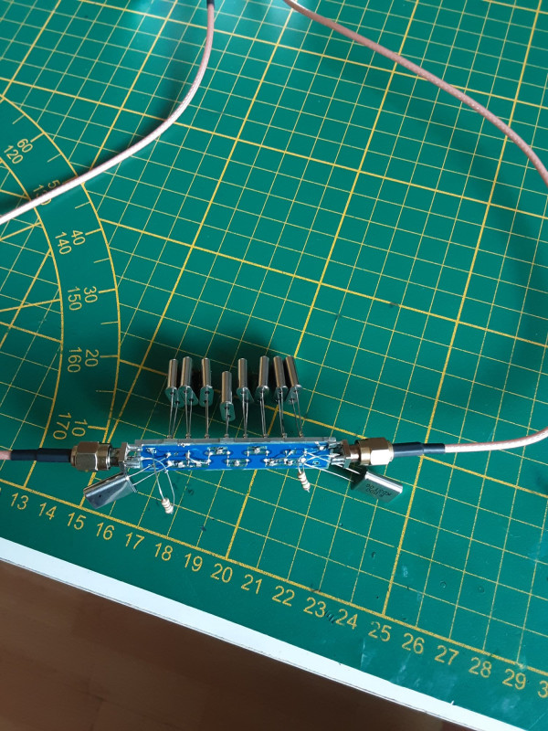

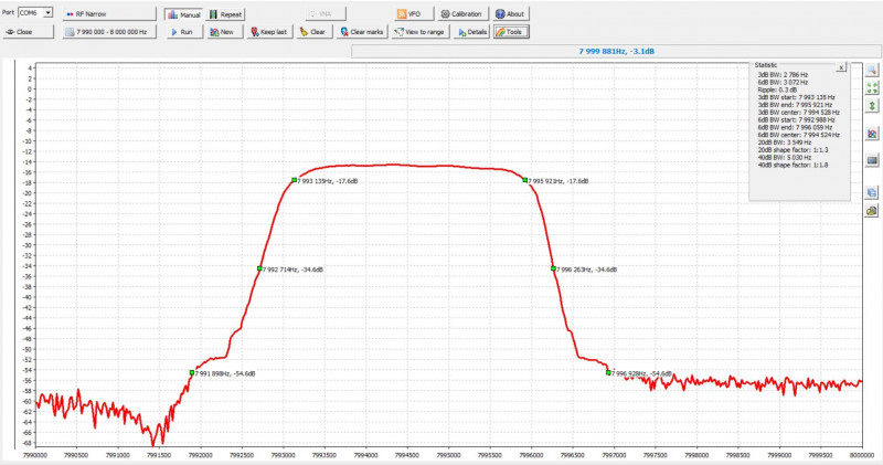

Зробив отакий кф на кварцах 8мгц . Фото стенду і скрін з характеристиками додаю .  Параметри знімав через нвтпіко .
Стенд  з кварцами . Резистори 150 ом

Характеристики кф. Таке можна ставити в приймач ? Якщо я розумію правильно то вхідний/вихідний опір кф виходить 200ом ? 150 ом резистори в стенді і +50 ом в середині NWTPico .
кварци 8мгц , резистори 150 ом
Повідомлень: 592
Has thanked: 601 time
Been thanked: 128 times
Re: Приймач RX998.
- спробуйте зняти ачх із заземленими корпусами кварців 73!
Повідомлень: 1455
Been thanked: 852 times
Re: Приймач RX998.
Freddy писав: Суб травня 10, 2025 8:37 pm Характеристики кф. Таке можна ставити в приймач ? Якщо я розумію правильно то вхідний/вихідний опір кф виходить 200ом ? 150 ом резистори в стенді і +50 ом в середині NWTPico
Так, опір 200ом. Як на мій погляд то дещо широкий він. Я б рекомендував 2600-2800 по рівню 6дб смугу робити

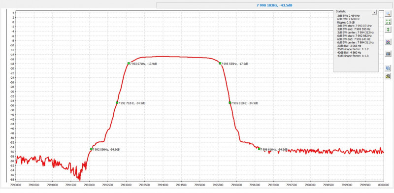

наступна ітерація . полоса 2.655
так краще ? таке вже можна ставити  ?
Повідомлень: 1455
Re: Приймач RX998.
Freddy писав: Суб травня 10, 2025 10:14 pm так краще ? таке вже можна ставити  ?
Так, можна :)
