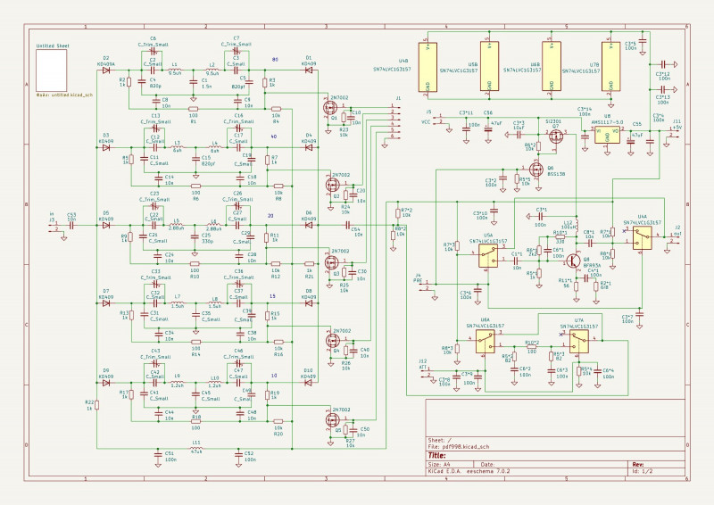

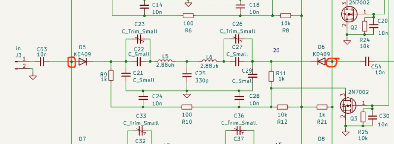

Sergii »
На скільки я розумію, повинен бути якийсь + на анодах діодів. Не можу знайти як він туди потрапляє.

UR5FFR »
Потрібно подати живлення через резистори по 1ком у відмічені точки

Freddy »
Так , я про це й забув ... у автора дпф живленя 8в подається в точку між R20 і С52 , можна так лишити ?

UR5FFR »
Freddy писав: ↑П'ят листопада 07, 2025 6:45 am
Так, можна

Freddy »
виправив схему. якщо кому цікаво то можу показати малюнок печатки .
