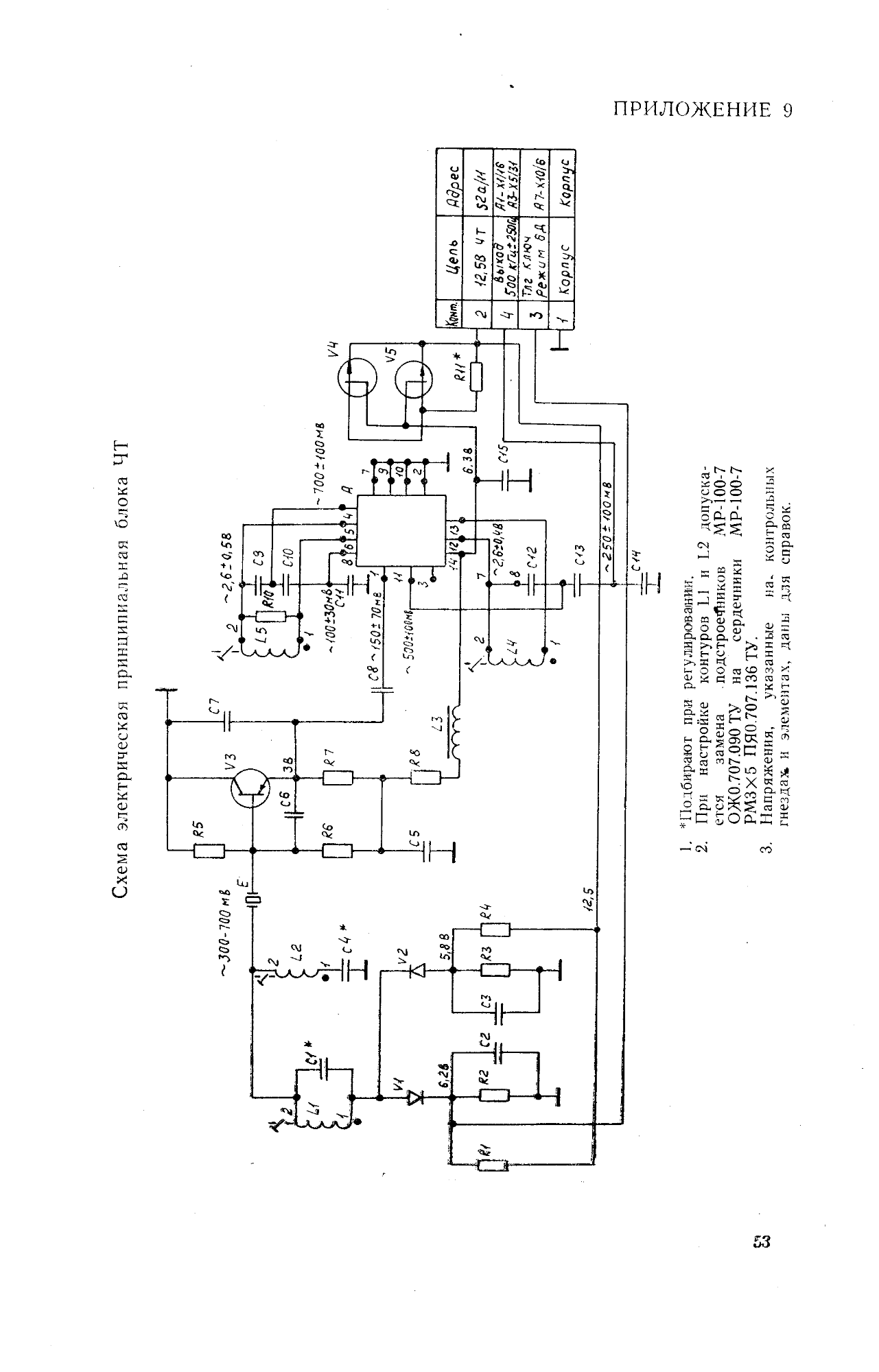

 ".....Серия предназначена для создания высококачественной радиоаппаратуры, работающей в диапазоне до 200 МГц. Разработчик и производитель - Рижский ЗПП (в дальнейшем ПО "Альфа"). Начало серийного производства - 1975 год....."
Has thanked: 195 times
Re: Гібридні мікросхеми 235 та 435 серій
Блок ПЧ на 435УВ1 та 435ДА1
