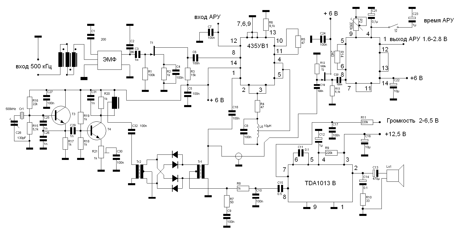

Re: Гібридні мікросхеми 235 та 435 серій
Блок ПЧ на 435УВ1 та 435ДА1
