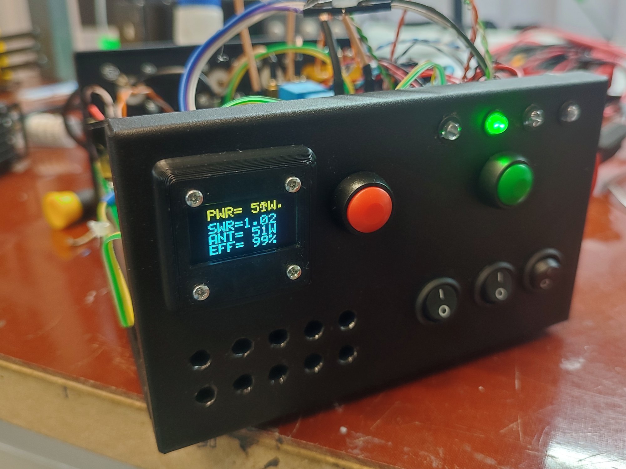

І на кінець плата комутації/живлення. Тут все просто - на роз'єм приходить вихід з фільтрів (LPF) та вихід байпаса з плати підсилювача ( BYPASS) і тут же живлення цього реле BYP_RL, яке теж приходить з плати підсилювача. Тут же розведена комутація антен релюхою RL_ANT, перемикання на антена ANT2 відбувається закороченням контактів ANT_SW. Тут же на платі реалізовано підключення терморезистора (NTC) і вентилятора/ів обдуву радіатора. Температура ввімкнення і крива збільшення обертів вентиляторів від росту температури налаштовуються резисторами P1 та P2. Вхід живлення та вихід живлення на плату підсилювача (так само, як і на платі підсилювача) - роз'єми XT-60. Трохи перебор, треба було ставити XT-30, але вже як є :)
ATU-100 в моєму випадку стоїть врозріз шини INT між реле з порізкою доріжки. Можна ставити тільки на один антенний вихід, тоді нічого різати не треба

Відновив транзистор, але по потужності таки да, просів. Маю при несучій 5Вт на вході 50Вт на виході після фільтрів, 10А при 13.8В живленні. ККД в межах адекватності. Ще пограюся з вхідним трансом, спробую повернути 1:2 витки (зараз 1:3), перевірю різницю. На 10м є просадка 20% по потужності, пограюся ще з ємністю С13 і трохи тепер не вистачає живлення зміщення, при 3В струм споживання не тече, треба з погратися з резистором після U2. Але до прогоряння переходу все було в нормі, то ж в схему корективи вносити не буду
