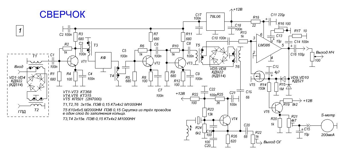

Попалася на очі схема , діапазон 20м . Хто що думає ?

Freddy писав: ↑Вів березня 03, 2026 8:21 pm Попалася на очі схема , діапазон 20м . Хто що думає ?rk-0421-3.png
для 20м буде низька чутливість. бажано додати диференціальний підсилювач по нч 73!
для 20м буде низька чутливість. бажано додати диференціальний підсилювач по пч 73!
Немає там ПЧ. На схемі ганебно-примітивний приймач прямого перетворення. Приклад того, як не треба робити.
точно не пч а нч ... 73!
якщо є 4053 робіть цей працює відмінно. джерело     73!
=0.95emякщо є 4053 робіть цей працює відмінно. джерело     73!
А ні кого не засмутило R5,R6 10K i C6,C7 аж 0,1 :shock:
А С4 і С5 по 150 пФ...якась фігня...

Ut5lp писав: ↑Сер березня 04, 2026 7:40 pm
С4 і С5 по 150 пФ це якраз нормально. Так і потрібно для 74НС4053. А R5,R6 10K i C6,C7 аж 0,1-  це сурогатний ФНЧ. Але що він там фільтрує- навіть автор схеми не знає. дійсно-фігня якась.
=0.95emС4 і С5 по 150 пФ це якраз нормально...
Ну де ж нормально? Як найменьше 0,022...Подивіться схеми нормальних авторів.
А 10К і 0,1 частота зрізу 160Гц звук буде як через валянок.
