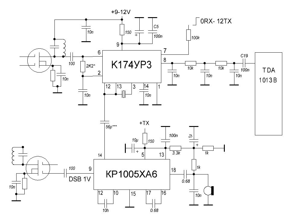

я мав на увазі - З свого батарейного приймача роблю qrpp мікро трансівер. З мінінумом деталей. - Вашу  схему не знайшов  переробки приймача в трансівер..     73!

UR5VFT писав: П'ят червня 19, 2026 10:16 pmВашу  схему не знайшов  переробки приймача в трансівер..     73!
Тому що поки  це все у вигляді макетки. Приймач більше року тому зробив.
Але щоб не винаходити вічний двигун прийняв рішення в детекторі польовик, а в модуляторі лашка. Роздільний тракт.
Найбільше в модуляторі мені подобається як працює К174ХА2 та її аналог. Несуча давиться  -55...60дБ нема питань i стабiльно по температурi.  Але від 9 вольт і віще.

Так. Це мій текст.
К174УР3 у детекторі добре працює. А модулятор робив на КР1005ХА6.
Придушення несучої 50дБ підбром конденсатора з генератора. Її краще на ЕМФ одразу навантажувати. Спад амплітуди з модулятора починається з 5МГц і 10 МГц падає на 6дБ.
Така схема у мене в тридіапазонному трансівері э ЭМФ працює i досі з початку двохтисячних.
