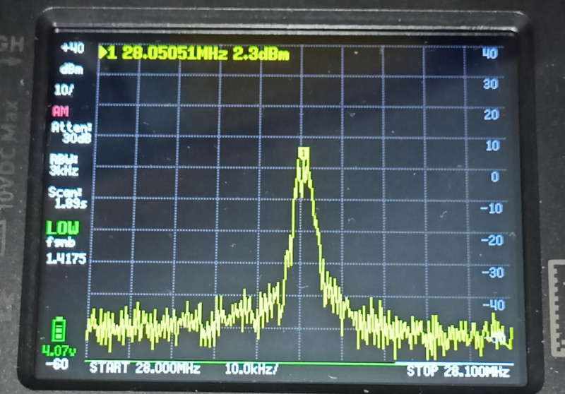

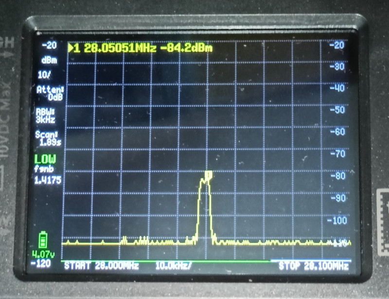

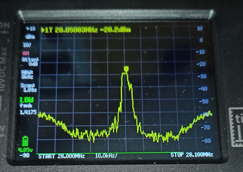

Ось що вийшло побачити з китайським спектроаналізатором в ближній зоні на діапазоні 28 МГц.
На першій картинці я зняв для референсу наведений на антенне гніздо сигнал гетеродину коли апарат знаходиться і режимі прийому. Це я так розумію, чистий синус у відображенні спектроаналізатора. На другій картинці натиснуто кнопку передачі в режимі SSB, але повне мовчання в мікрофон. На третій картинці спектр сигналу в режимі SSB передачі під час гучного "а-а-а" перед мікрофоном.
Як на мене, нічого кримінального. Що скажуть шановні експерти?

Re: Що поганого можете сказати про Маламут?
Ви на ці сигнали не зможете перестроїтися, бо це дзеркальний канал на панорамі. Тобто там сигналу по факту немає, але панорама показує нібито є. +30 це досить небагато. Якби зробили нормальний алгоритм компенсації дисбалансу то ніяких дзеркалок ви б не побачили ні при +30, ні вище. Бачу що так і не зробили
