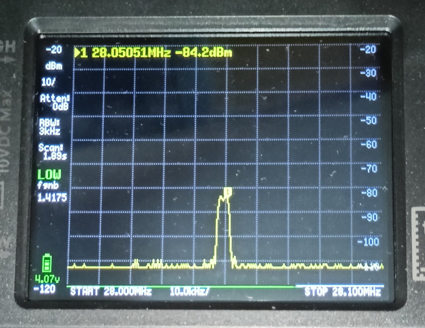

Я дещо поясню стосовно спектру у ближній зоні і чому це важливо. Маламут це SDR (не плутати з DDC). Будь який сдр дуже чутливий до амплітудно-фазовогу розбалансу. Як результат маємо дзеркальний канал якій відстоїть на подвійну ультразвукову ПЧ яка зазвичай становить десь 10-12кГц. При прийманні це можна усунути програмно - є алгоритми для автоматичної компенсації розбалансу. Але на передачу я таких алгоритмів не бачив щоб хтось робив у аматорських розробках. Розбаланс збільшується з ростом частоти. На частотах до 10МГц він майже не відчутний, але починаючи з 14МГц та вище він вже досить помітний та приводить до досить суттєвої амплітуди у дзеркальному каналі.
Як можна це перевірити. У режимі приймання подати через атенюатор сигнал з ГСС з рівнем S9+20, змінюючи частоту налаштування приймача (або  частоту ГСС) перевірити що на панорамі лише одна "палка". У режимі передачі дивитися спектроаналізатором зайві канали передачі на відстані 20-30кГц від основної частоти. Робити це потрібно на діапазоні 20м або 15м

Ось що вийшло побачити з китайським спектроаналізатором  в ближній зоні на діапазоні 28 МГц.
На першій картинці я зняв для референсу наведений на антенне гніздо сигнал гетеродину коли апарат знаходиться і режимі прийому. Це я так розумію, чистий синус у відображенні спектроаналізатора.
На другій картинці натиснуто кнопку передачі в режимі SSB, але повне мовчання в мікрофон.
 На третій картинці спектр сигналу в режимі SSB передачі під час гучного "а-а-а" перед мікрофоном.
 Як на мене, нічого кримінального. Що скажуть шановні експерти?

Vavolo писав: Нед липня 27, 2025 10:41 amХоча на панорамі починають виднітись якісь артефакти вже після сили сигналу +30дБ, але коли я намагаюсь перестроїтись на ці нібито сигнали, вони від мене втікають.
Ви на ці сигнали не зможете перестроїтися, бо це дзеркальний канал на панорамі. Тобто там сигналу по факту немає, але панорама показує нібито є. +30 це досить небагато. Якби зробили нормальний алгоритм компенсації дисбалансу то ніяких дзеркалок ви б не побачили ні при +30, ні вище. Бачу що так і не зробили
